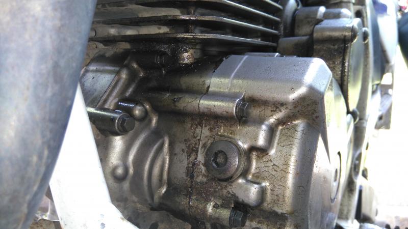

У меня масло сочится слева,сначала найти не могла откуда льет....брызжет и вверх и вниз,что это за болезнь и что делать?

- - ДураНаЭндуро   У меня масло сочится слева,сначала найти не могла ...   10.5.2016, 9:48
|- - madmaks   Цитата(ДураНаЭндуро @ 10.5.2016, 10:48) У...   10.5.2016, 9:57
|- - ДураНаЭндуро   Цитата(madmaks @ 10.5.2016, 6:57) проклад...   10.5.2016, 10:02
|- - madmaks   Цитата(ДураНаЭндуро @ 10.5.2016, 11:02) В...   10.5.2016, 10:15
- - LILO   А камни могут быть: Старую прокладку не так уж и п...   10.5.2016, 10:08
- - ДураНаЭндуро   Цитата(LILO @ 10.5.2016, 7:08) А камни мо...   10.5.2016, 10:20
|- - madmaks   Цитата(ДураНаЭндуро @ 10.5.2016, 11:20) Н...   10.5.2016, 10:35
|- - ДураНаЭндуро   Цитата(madmaks @ 10.5.2016, 7:35) по виду...   10.5.2016, 10:39
|- - madmaks   Цитата(ДураНаЭндуро @ 10.5.2016, 11:39) Е...   10.5.2016, 11:07
- - N-Drey   Цитата(ДураНаЭндуро @ 10.5.2016, 12:39) И...   10.5.2016, 10:59
- - ДураНаЭндуро   Цитата(N-Drey @ 10.5.2016, 7:59) Точ...   10.5.2016, 11:38
