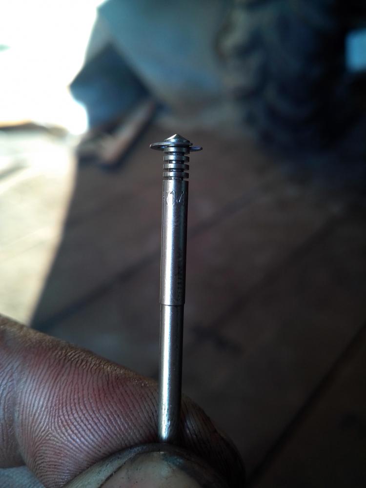

Всем доброго время суток.Вчера на покатушках заглох мот.Выяснилось что сломалась игла.На схемах заслонка выглядит не так как у меня.Что делать не знаю.Сезон в разгаре а мот на приколе! Помогите пожалуйста! Может карб от другого мота?

Есть R1469N в запасе.У сломанной какой номер?

- - meganikus   Есть R1469N в запасе.У сломанной какой номер?   11.5.2016, 21:55
|- - Dimas 78   Цитата(meganikus @ 11.5.2016, 18:55) Есть...   11.5.2016, 22:13
- - meganikus   3 сотки разница.Не покатит,будет зверски заливать.   11.5.2016, 22:19
|- - Dimas 78   Цитата(meganikus @ 11.5.2016, 19:19) 3 со...   11.5.2016, 22:23
|- - Mian   Цитата(meganikus @ 12.5.2016, 0:19) 3 сот...   11.5.2016, 23:56
|- - Dimas 78   Цитата(Mian @ 11.5.2016, 20:56) Разница 1...   12.5.2016, 6:27
- - Mian   Это стандартная игла для американского RMX. Вот ее...   12.5.2016, 7:07
|- - Dimas 78   Цитата(Mian @ 12.5.2016, 4:07) Это станда...   13.5.2016, 8:23
- - garik49rus   Все верно у тебя левый карб, кейхин 35й стали ста...   28.5.2016, 16:40
- - Mian   кейхин 35й накогда на RMX не ставился. Если мотик ...   28.5.2016, 21:34
