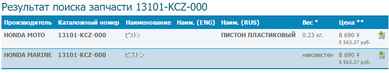

Заказывал полтора месяца все потроха на двигу - все было в наличии. Натяжитель, да, уже наверно год как не бьется smile.gif Хотя вот недавно я пробивал, вылезла интересная какая-то картина:
Я думаю, что вряд ли бы хонда стала бы давать одинаковый п/н разным деталям, да и по цене и по весу очень похоже, что это зановорожденный натяжитель.
P.S. - перевел гугл транслейтом японское название этой детали от хонда марин (テンショナ) - переводит как натяжное устройство. Так что ждем первых испытателей rolleyes.gif
оппа.
я месяц назад заказывал - небыло.
на екзисте пришлось переплатить 1к относительно вновь воявившейся (хотя на самом деле меньше, с импекса доставка еще немного денег стоит).
ну талано.
ооо
дальше интереснее:
это у нас поршень стандартный:
Хонда сделала подвесной лодочный мотор из MD17e?
клапана кстати тоже числятся теперь и в водяной хонде
