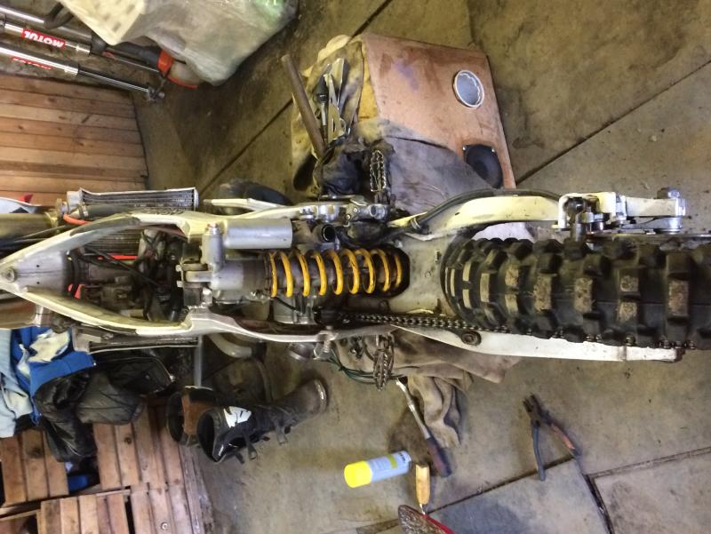

Сегодня провел ревизию мота, как же все таки удобно сделаны кроссачи для разбора. Снял карб, разобрал все что снимается, промыл-продул все жиклеры, грязи было не много, настроил холостые как они и должны быть, проверил подшибники прогрессии-в норме, с заднего амморта, шток немного потеет- переберу по окончанию сезона. Котел не стал скидывать, неохото было возится со сливанием антифриза, глянул через выпуск, с фонариком, вроде все норм, повреждений нет, нагара тоже почти нет, Выкрутил свечу, глянул поршень, поверхность чистая без нагара. К осени буду заказывать цпг, а то варенный котел как то не по фэншую))). Хочу в глушителе просверлить дырку в нижней точке и вкрутить сапун с шланчиком- как на кдх, а то капает не сгоревшее масло на маятник. Прохватил пару кругов возле гаражей-мот радует.
