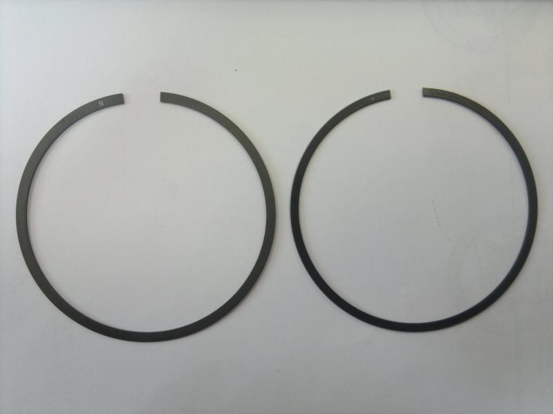

Народ, подскажите плиз какое кольцо вверх, какое вниз. Обычно светлое вверх, темное вниз, но в мануале нарисовано, что верхнее с двумя фасками, а нижнее с торца прямоугольная трапеция. Так вот у меня то что темней с фасками, а то что светлей с торца просто прямоугольное. Короче башка кругом. Помогите.

на цвет не смотри,с фасками верх.
Понял, спасибо!!!
