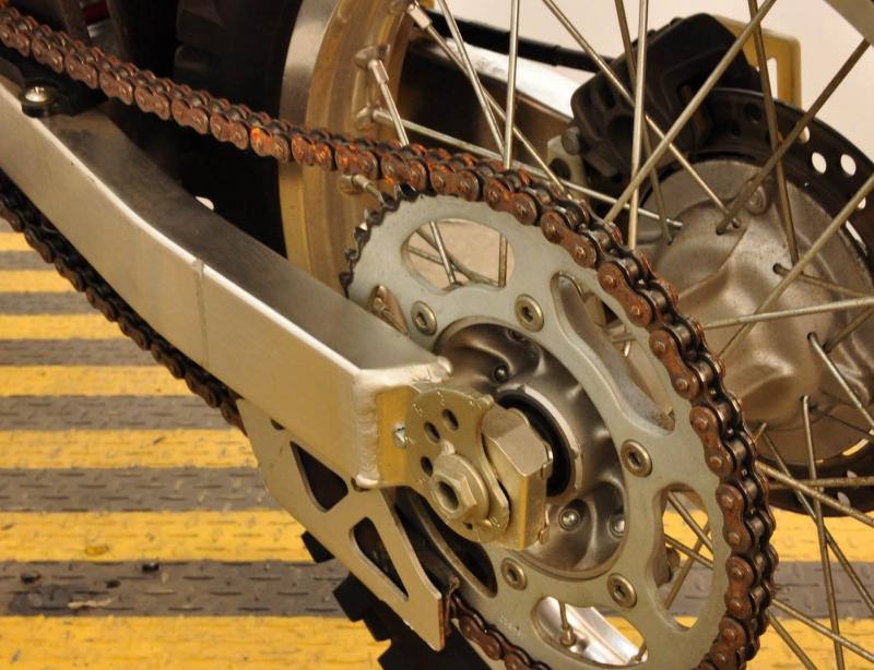

Совершенно случайно нарвался на вот эту фотку DR-Z250.Кто ещё скажет что боковая подножка это не косячный узел? smile.gif
Grandtrek
сообщение 6.10.2010, 18:47
Недоэндурист
Сообщений: 2576
Регистрация: 11.4.2010
Мотоцикл: KDX220SR 1998г.
Цитата(alistair @ 7.10.2010, 2:33) *
Отличная цепь!!!
У моего кореша на ямахе из цепи все сальники вылезли, он ее уже на пару звеньев укоротил - хода регулировки не хватает! И говорит: "на сезон хватит"!!!
