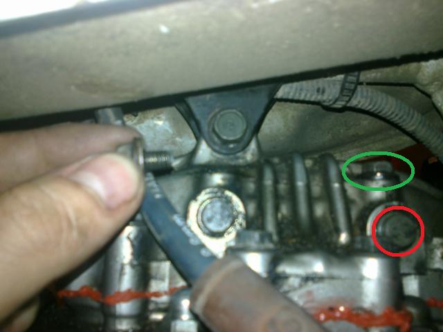

После промазывания герметиком сопливящего стыка случился казус - лопнул болт. Один из двух болтов, НЕ держащий саму головку (или это крышка называется?). В общем - вот фотки.
Что это за болт? За что он отвечает? И как извлекать остатки?

То еть течёт не из торца шпильки (обведено красным), а из-под болта (обведено зелёным)?
Фотка старая. Но сейчас ситуация такая, что уголок ниже-правее шпильки (обведённой красным) точно так же мокнет.
Такой уж стопроцентной уверенности, что это именно шпилька, нет. Сопливить начало в 2014г, после того, как я забрал мот от Тимофея. Замене подвергались рокера. Уже в этом году, когда я отдал мот Руслану в Пушкино на перекраску рамы, я заодно попросил его проверить ровная ли плоскость стыка (ибо промазюкивание мной результата не дало, только болт сорвал). Он проверил плоскость - она ровная, промазал ещё раз. Сказал, что из стыка точно течь не должно, это скорее всего одна из шпилек. Когда я забирал Джебеля, двигатель был грязноват и судить было трудно, но погода была сухая, а по приезду была замечена мокроватость в районе уголка ниже-правее шпильки, обведённой на фото красным. На следующий день помыл двигатель в мойке с микропорошком. После мойки кататься не доводилось. А наверно стОит, чтобы определить наверняка откуда течёт. Но не стык точно.

- - Di_2   Похоже это 14-й болт: http://www.megazip.ru/zapcha...   23.9.2014, 23:41
- - Егор   Этот болт держит шпильку коромысла . Поздравляю , ...   23.9.2014, 23:43

- - Tuman   ну как раз снимать крышку что бы болт высверливать...   24.9.2014, 5:12

- - Tuman   вариант либо этими экстракторами, но крайне аккура...   24.9.2014, 12:09

- - skorp777   Я сразу не понял, про какую шпильку разговор.То, ч...   1.6.2016, 13:25

- - TIMOXA   Всё проще левая, шпилька(если смотреть на последне...   12.6.2016, 8:52

- - TIMOXA   https://djebel-club.ru/forum/index.php?showtopic=1...   13.6.2016, 23:00

- - Kucher_82   писали же - вытащи чутка ось коромысла, сними рези...   27.7.2016, 9:30

- - Kucher_82   я уже объяснял: теоретически эта резинка меняется ...   27.7.2016, 12:33
- - Сергей Б.   Да я уже догадался про резинку поз. 11 (см. сбщ. №...   27.7.2016, 13:28
- - Сергей Б.   Ну вот, решился-таки. Раз уж несколько человек гов...   29.7.2016, 16:59

- - Сергей Б.   Я думал там в самой оси резьба, потому и не пробов...   29.7.2016, 18:12
- - Kucher_82   вообще странно что у тебя оси не вылезли, они там ...   30.7.2016, 0:39
- - Сергей Б.   Во-о-от, резьба всё-таки есть в оси! К слову,...   30.7.2016, 1:36

- - Сергей Б.   Ну что, тест-драйв километрами пройден! Ездил ...   7.8.2016, 1:04
