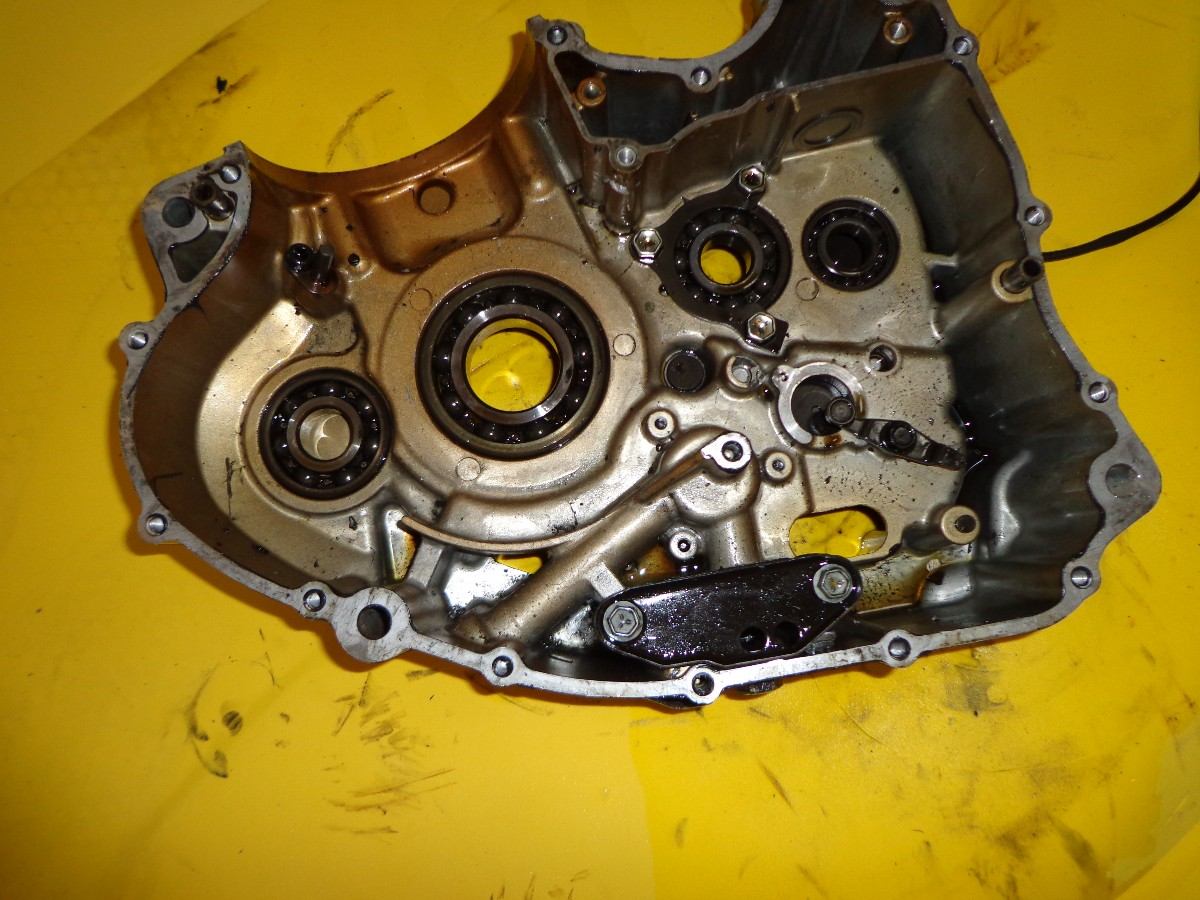

Снял крышку, датчик висит на проводе.. Обоих болтиков не видно. С маслом они не слились, значит лежат где-то в глубине. Их же не могло по магистрали засосать?
Как малой кровью их найти?

Блин. Если бы я их случайно не нашёл, то и не подумал бы про них блин. Всё с мануалом нужно делать.
Комрады, кто хорошо представляет как там внутри? Ковырялся долго, не смог найти второй болт. Может, он на сеточке лежит? Мот пробовал наклонять набок, всё равно ничего. Может от мог где-то зацепиться? Вообще, может года полтора назад, он с маслом слился? Я на это внимание не обращал. В последнюю замену ничего не слилось...
Нагуглил
Получается. Есть пара мест, куда он бы мог завалиться - под сетку справа внутрь и под сетку слева. Внутрь сетки не смог залезть. А вокруг, вроде, все облазил, ведь достал же я один из болтов. Получается, что больше нигде быть болта не может, не вверх же его всосало, только на дно.
Есть у кого-нибудь эндоскоп?

- - Куб   Мне непонятно само пространство картера... Т.е. да...   28.5.2016, 17:01
- - LILO   Сетка маслозабора с какой стороны у него? Под ней ...   28.5.2016, 17:06
|- - Куб   Цитата(LILO @ 28.5.2016, 18:06) Сетка мас...   28.5.2016, 17:07
- - LILO   Точно никакой пластиной на болтиках не прикрыта? h...   28.5.2016, 17:21
|- - Куб   Цитата(LILO @ 28.5.2016, 18:21) Точно ник...   28.5.2016, 17:50
- - wherewolf   Не ссать, Егор! Берешь магнит на гибком щупе и...   28.5.2016, 20:02

- - Куб   Болты пока не достал. Но выудил какую-то втулку и ...   1.6.2016, 19:40
|- - Chili   Цитата(Куб @ 1.6.2016, 19:40) Болты пока ...   1.6.2016, 20:14

- - Huandi   RE: Датчик нейтрали   1.6.2016, 20:03
|- - Куб   Цитата(Huandi @ 1.6.2016, 21:03) Лучше п...   1.6.2016, 20:11

- - wherewolf   Эндоскоп, кмк, тебе не поможет, если не сверху (ск...   2.6.2016, 13:58
- - Куб   Эндоскоп не помог, мот уже и на бок ложил, в карье...   12.6.2016, 16:00
- - svarnoyvladimir   Так то люди и с гаечными ключами в картере ездють....   12.6.2016, 16:12
|- - Куб   Цитата(svarnoyvladimir @ 12.6.2016, 17:12...   13.6.2016, 0:26
|- - wherewolf   Цитата(Куб @ 13.6.2016, 0:26) Короче, вто...   15.6.2016, 14:36

|- - мэн   Цитата(Куб @ 12.6.2016, 21:26) Ну, наклон...   16.6.2016, 0:29
|- - Куб   Цитата(мэн @ 16.6.2016, 1:29) Я бы не пол...   16.6.2016, 10:09
- - Huandi   Может быть, первый болт давно ушел, и всё долго си...   13.6.2016, 9:11
