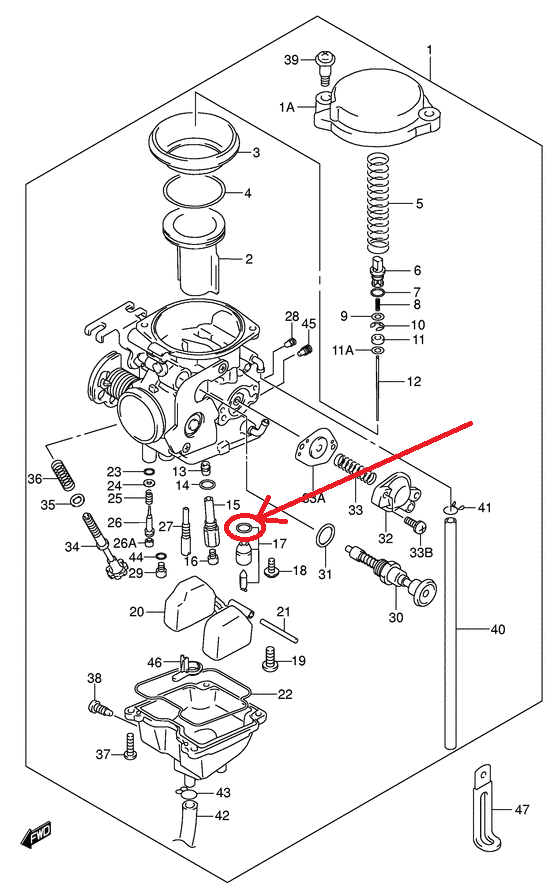

Zero
сообщение 11.6.2016, 14:11
Сообщений: 6
Регистрация: 9.6.2016
Вставить ник Цитата Из: СПб
Мотоцикл: Djebel 250 XC 2002г.
Цитата(Anderrey @ 11.6.2016, 0:45) *
неважно какой у тебя карбюратор. важна запорная игла.
вернее запорный клапан. а конкретнее, резинка на запорном клапане. в любой резинотехнике продается (10р стоит), если память не изменяет, на 6-7 диаметр, потом клапан чуть ли не отверткой вбивал. а симптомы - запах бензина, течет снизу карба, заводишь - не течет - бенз то на растопку идет. поплавки только аккуратнее когда смотреть будешь.
Эта резинка, как я понимаю.
