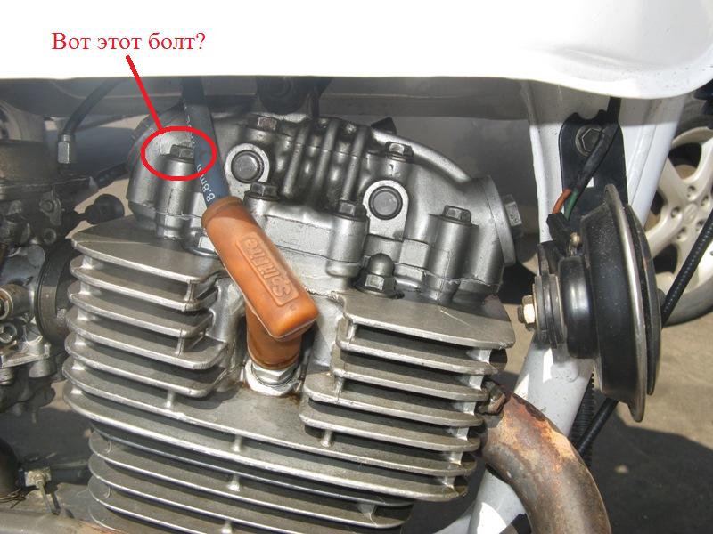

> Сломался болт на головке цилиндра.
Сергей Б.
сообщение 23.9.2014, 23:25
Геокэшер
Сообщений: 3279
Регистрация: 21.6.2011
После промазывания герметиком сопливящего стыка случился казус - лопнул болт. Один из двух болтов, НЕ держащий саму головку (или это крышка называется?). В общем - вот фотки.
Что это за болт? За что он отвечает? И как извлекать остатки?

Цитата(Сергей Б. @ 13.6.2016, 3:08) *
Нет которая колпачком свечным прикрыта, ключ на "13" или "12" , не помню точно .
Цитата(Сергей Б. @ 13.6.2016, 2:34) *
То есть шпилькой здесь называют не ось коромысла, а закрытую гайку с кругляшком, которую частично заслонил колпачок свечи? Ну, в смысле, не сама гайка, а то, на что она навёрнута? Открутить надо левую (заднюю) закрытую гайку и под ней шайбу заменить?
В точку. Менять не обязательно , можно тонко намазать шайбу с двух сторон герметиком и поставить.

- - Di_2   Похоже это 14-й болт: http://www.megazip.ru/zapcha...   23.9.2014, 23:41
- - Егор   Этот болт держит шпильку коромысла . Поздравляю , ...   23.9.2014, 23:43
- - VIT   герметика намазюкал просто пипец -- это ж внутри м...   24.9.2014, 0:36
- - Tuman   ну как раз снимать крышку что бы болт высверливать...   24.9.2014, 5:12
- - LoneWolfRU   Ну спецом же написал про момент затяжки. Если б гл...   24.9.2014, 5:42
- - Сергей Б.   Цитата(Tuman @ 24.9.2014, 6:12) ну как ра...   24.9.2014, 8:49
- - Tuman   вариант либо этими экстракторами, но крайне аккура...   24.9.2014, 12:09
- - Di_2   Цитата(Сергей Б. @ 24.9.2014, 11:49) А по...   24.9.2014, 13:36

- - Сергей Б.   Отдал головку цилиндра знакомому из Пушкино. Обеща...   24.9.2014, 23:07

- - Сергей Б.   То еть течёт не из торца шпильки (обведено красным...   1.6.2016, 13:16
- - skorp777   Я сразу не понял, про какую шпильку разговор.То, ч...   1.6.2016, 13:25
- - Сергей Б.   Цитата(skorp777 @ 1.6.2016, 13:25) это не...   1.6.2016, 13:36
- - Kucher_82   теоритически можно аккуратно вытащить ось коромысл...   3.6.2016, 11:22
- - skorp777   Цитата(Kucher_82 @ 3.6.2016, 19:22) теори...   4.6.2016, 15:22
- - Kucher_82   можно и оригинальное колечко купить за 173 рубля, ...   4.6.2016, 16:12

- - TIMOXA   Всё проще левая, шпилька(если смотреть на последне...   12.6.2016, 8:52
- - Wolakolak   Во как, а раньше еще и крышка вся в масле была. ...   13.6.2016, 1:37
- - Сергей Б.   Цитата(TIMOXA @ 12.6.2016, 8:52) Всё прощ...   13.6.2016, 2:34
|- - Wolakolak   Цитата(Сергей Б. @ 13.6.2016, 2:34) То ес...   13.6.2016, 2:46

- - Wolakolak   Так, я опять назвал болтом гайку..... гайка ко...   13.6.2016, 3:47

- - Сергей Б.   Ну вот, решился-таки. Раз уж несколько человек гов...   29.7.2016, 16:59
|- - TIMOXA   Цитата(Сергей Б. @ 29.7.2016, 16:59) Ну в...   29.7.2016, 17:50
- - Сергей Б.   Я думал там в самой оси резьба, потому и не пробов...   29.7.2016, 18:12
- - Kucher_82   вообще странно что у тебя оси не вылезли, они там ...   30.7.2016, 0:39
- - Сергей Б.   Во-о-от, резьба всё-таки есть в оси! К слову,...   30.7.2016, 1:36

- - Сергей Б.   Ну что, тест-драйв километрами пройден! Ездил ...   7.8.2016, 1:04
