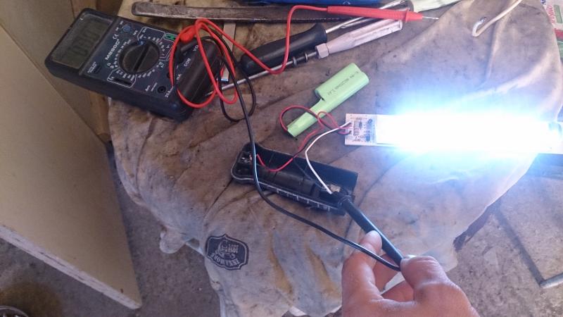

> Помогите отремонтировать фонарик, не горит ((
сообщение 13.6.2016, 20:26
Сообщений: 35050
Может кто-то может сказать, какие из этих фигнюшек наиболее вероятно вышли из строя? Как найти слабое звено?
Последнее время сбоил, тускнел, включался ударами.
сообщение 14.6.2016, 21:06
Сообщений: 35050
Прекратите ) Там даже на фотке видно, что все спаяно нормально.
Кнопка зараза!
Почему-то на ум сперва приходят самые сложные варианты. Пессимизм что-ли?
Всем спасибо.

Интересная плата со стороны деталей односторонняя со стороны пайки светодиоды замкнуты накоротко многие выводы деталей просто висят в воздухе хотя по фото неразличишь неужто многослойная плата вот это китай!!! сразу видна рука мастера почти все резисторы минимизированного номинала 1килоОм .прямо русишвоенпром smile253.gif
пропаивать светодиоды вредно перегреешь безвозвратно или совсем потеряешь яркость. иногда пайка на 100 а со стороны деталей ножки кородированы или приткнуты в лунках.
на будуещее мерием U аб \U на плате\ коротим всю коммутацию пинцетом\ шевелим простукиваем все детали\ поэлементная проверка\отрезаем светики подаём на них U\в помойку\ древнее уже усё лучше брать на современных светиках(один заменит эти все)

- - Di_2   Контакты на аккумуляторах смотрел? От внешнего ист...   13.6.2016, 20:32
- - Leksey   Неа, не работает. Зарядку показывает, но не горит.   13.6.2016, 20:33
- - Garry   Кеетааай   13.6.2016, 20:50
- - Leksey   Да нормальный фонарик. И сам горит, и от прикурива...   13.6.2016, 20:56
- - Garry   Ну, симптомы потери контакта, нужна полная ревизия...   13.6.2016, 21:04
|- - andrey83   Цитата(Garry @ 13.6.2016, 18:04) Ну, симп...   13.6.2016, 21:12
- - serg   А тестером смерить напряжения/сопротивления не? Хо...   13.6.2016, 21:32
- - Leksey   Кнопку проверю. Что там можно померять - непонятно...   13.6.2016, 23:50
|- - mv   Цитата(Leksey @ 13.6.2016, 23:50) Что за ...   28.6.2016, 11:31
- - serg   Диод. Рядом с мощным резистором.   14.6.2016, 0:17
- - arapov_stepan   https://youtu.be/tJuemzeVn1o https://youtu.be/dU0N...   14.6.2016, 5:08
- - kserv   От АКБ идут провода, нужно померять напряжение на ...   14.6.2016, 5:30
- - Di_2   Цитата(kserv @ 14.6.2016, 7:30) Это литие...   14.6.2016, 7:06
- - kserv   Виноват, конечно никель-марганец! Нужно провер...   14.6.2016, 7:35
- - lvbnhbq   металлогидрид,тупо пропаять все,графитным карандаш...   14.6.2016, 7:39
- - Leksey   Прекратите ) Там даже на фотке видно, что все спая...   14.6.2016, 21:06

- - Vystrel02   Цитата(Leksey @ 14.6.2016, 18:06) Пессими...   14.6.2016, 21:16
- - Leksey   Да да )) И клапана сточились, и коммутатор полыхну...   14.6.2016, 21:18
- - Leksey   Между прочим такую кнопку (от блока питания компа ...   14.6.2016, 21:49
- - Garry   Я ж говорил ревизия нужна, а ревизия естессно начи...   14.6.2016, 22:02
- - serg   Цитата(Leksey @ 14.6.2016, 21:06) Кнопка ...   14.6.2016, 22:07
- - Leksey   Магия и есть. Пробовал от стены переключать? Канае...   28.6.2016, 12:19
- - Garry   Можно старые штикоблоцами помять, тоже стена зараб...   28.6.2016, 12:24
- - Leksey   Чем? Я загуглил. Единственное упоминание у нас на...   28.6.2016, 12:30
- - Garry   Так дочка моего знакомого плоскогубцы называла в ...   28.6.2016, 12:33
