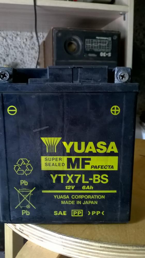

пока мот стоял,потёк краник бензобака и умер Аккум.
посмотрев цены на оригинальные эти вещи - тихо пришёл в бешенство...
с горя пошёл в магазин для Кетайских мопедов .
там мне высыпали кучу разных Кетай-краников.
купил краник не понятно от чего за 280р. по отверстиям подошёл,только он длиннее и с отстойником .
и не такая это серьёзная запчасть что за неё 3500р. отдавать и ждать ещё два месяца))
родной Аккум. был такой:
купил в магазине такой
подошёл по размерам как родной.

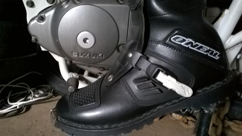

недавно одел кроссовые мотоботы и понял что с переключениями передач беда,лапка короткая бот не умещается. японцы...

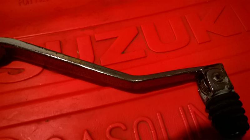

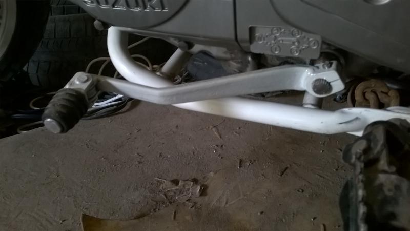

удлиннил лапку КПП на 40мм. вварили аргоном вставку из стали толщина 5 мм. ширина 12 мм. длинна 40мм.
покрасил в цвет рамы и лаком сверху.
на вид не очень эстетично,
зато "дёшево надёжно и практично"(с)
теперь хоть переключаюсь нормально.
