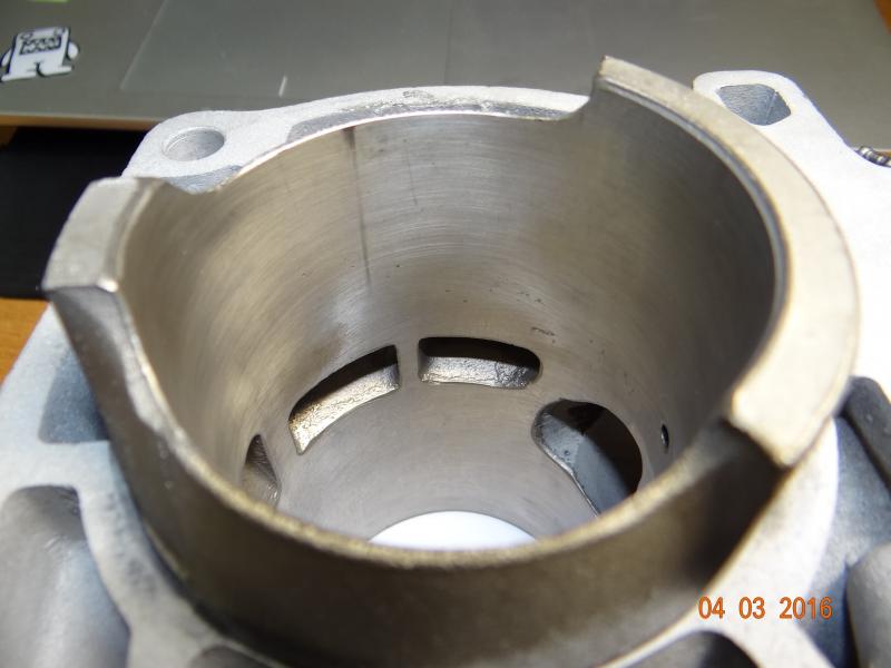

Сделали мы два цилиндра в Челябинске, сделали все окна идеально.Мотоциклы собрали на висеках, вроде все едет, но есть одно но sad.gif Хон слишком мелкий на гильзе, после нескольких часов работы уже стирается
garik49rus
сообщение 24.6.2016, 5:37
Сообщений: 245
Регистрация: 25.10.2014
Вставить ник Цитата Из: Магадан
Мотоцикл: Suzuki rmx250T 1996
Это же чугун попросить токарей занимающихся ремонтом ЦПГ хон заново набить... После ремонта в Питере был скол маленький между выхлопных окон и дырдочки в никасиле, перекрестив все что можно решил собирать работает все хорошо. Только я иглу погнул подобрали похожую но льет безбожно как ни пытался отрегулировать.
stab_udav
сообщение 24.6.2016, 11:31
Сообщений: 20
Регистрация: 26.5.2015
Вставить ник Цитата Из: Бердск
Так если хон делать, зазор уйдёт, это только при смене поршня, когда нужно будет растачивать под ремонт.
