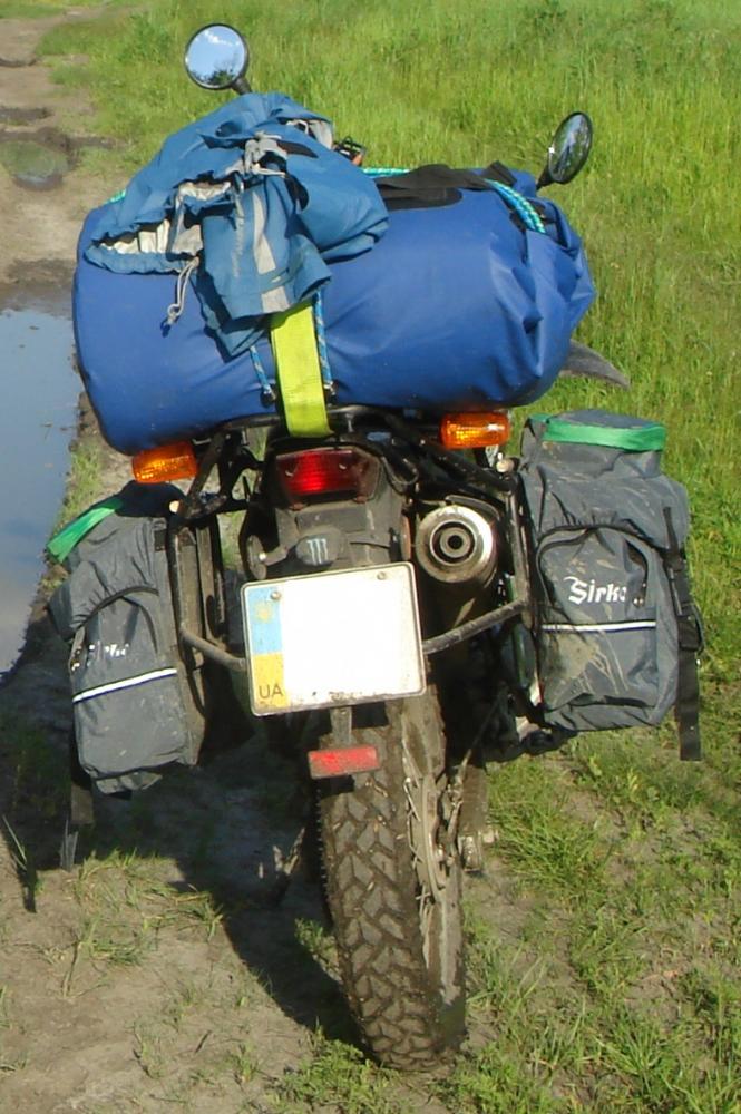

- - G_A   Покажите на фото свои чудо-сумки и тубусы, очень и...   19.6.2016, 11:55
|- - bord-51   Цитата(G_A @ 19.6.2016, 11:55) Покажите н...   19.6.2016, 21:05

- - Huandi   У меня вот такая есть. Но беру ее только когда чут...   19.6.2016, 15:54
