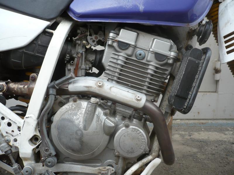

Промыл карбюратор, (BSR32 джебель 2002 c вакуумником) крайне аккуратно, всё собрал, винт качества по мануалу на 2.75, всё работает, НО...
или это уже субъективное ощущение, но не так раньше как было. Выражается в том, что не прогретом моте, сбрасываешь газ - а обороты ещё долго очень высокие, не нормально,
на светофоре встанешь - а мот ревёт и ревёт. На холодную, когда только заведёшь - нормально. Когда нагреется, опять, чуть холостые подкрутишь - снижает, или сцеплением его слегка "придушишь"
снижает. На ходу нормально, только на холостом едет быстрее, но нагрузка снижает обороты до нормы. Не понятно что происходит.... опять лезть в карбюратор?

А вообще, приехал прежний владелец, подкрутил винт холостого хода стало сбрасывать хорошо, сказал на холодную прибавлять, на горячую убавлять, так что думаю проблема решена.если не прав поправьте)
Цитата(Anderrey @ 3.7.2016, 11:00) *
если у тебя на карбе с правой стороны видна белая качеля пластмассовая, значит карб с ускорительным насосом. если нет то вакуумный. у них винт качества по разному крутят
Никаких качелек не вижу только металл
вот так выглядит карб с ускорительным насосом. а у тебя скорее всего 2.75 оборота надо было крутить
Значит все таки у меня тм28 вакуумный??
нет. на фото ТМ28. у тебя если не такой значит БСР32. расход больше, тупит на верхах, плохо заводится в холода, калифорнийский карбюратор - это все про него biggrin.gif
