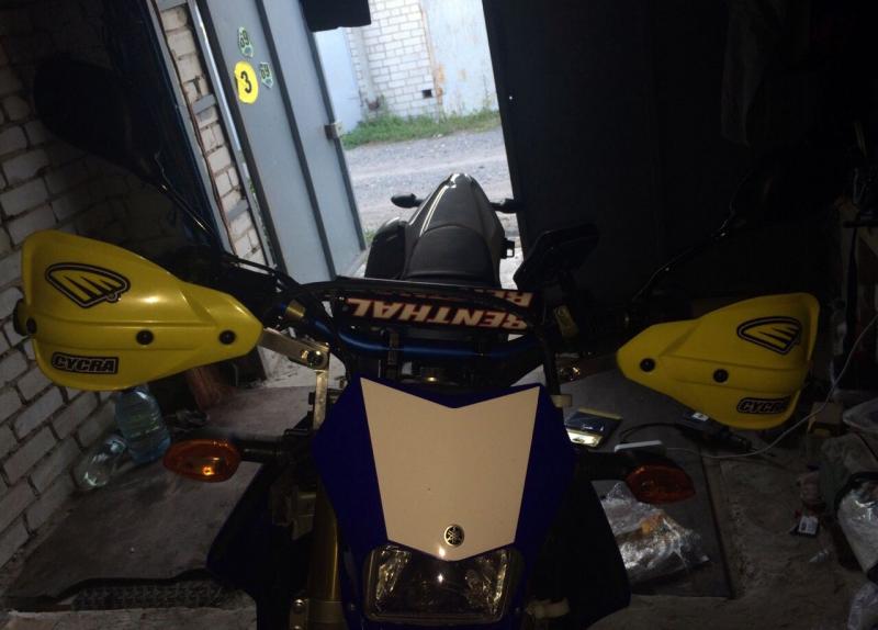

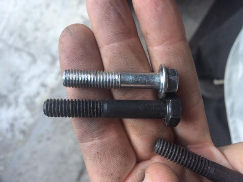

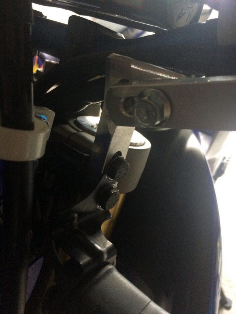

Вчера заморочился установкой защиты Cycra на руль. Левая села хорошо, но, болтов крепления траверсы стало не хватать, пришлось искать замену.

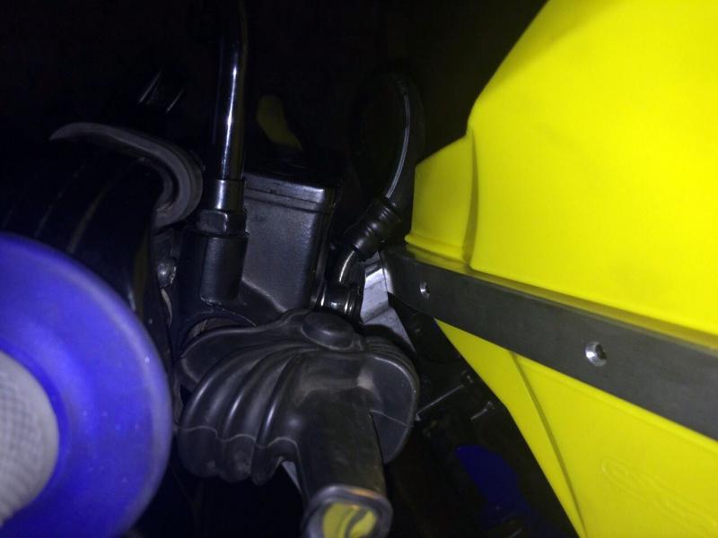

С правой пришлось воевать дольше, пока срезал пластик ручки канцелярским ножом слегка умаялся, потом оказалось что тормозная магистраль упирается в защиту, пришлось ее отпустить и прокрутить на болту вверх, не думаю что это правильно, но пока попробую так.
В общем час времени убил на все это, и вот конечный результат:
Из минусов, боковое крепление защиты на траверсу не позволяет защиту опустить вниз, чтобы избежать травмирования кистей при выходе из кабины.
