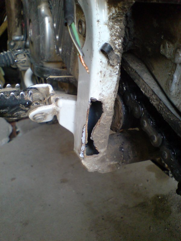

- - prokrust   Проблема с подножкой Была еще у кого?   15.10.2010, 9:55
- - Юрий   Цитата(prokrust @ 15.10.2010, 10:55) Проб...   15.10.2010, 11:07
- - serg   prokrust, это же самопроизвольное решение всех про...   15.10.2010, 11:39
- - VIT   Цитата(serg @ 15.10.2010, 11:39) prokrust...   15.10.2010, 11:52
|- - prokrust   Цитата(VIT @ 15.10.2010, 11:52) мот как я...   15.10.2010, 12:42
- - Mike80   Зачетно закозлил Хоть Василий и отсутствует, но ...   15.10.2010, 14:56
- - Серый-VL   А чё она отвалилась? Сгнило ухо что ли?   15.10.2010, 14:57
|- - prokrust   Цитата(Серый-VL @ 15.10.2010, 14:57)...   15.10.2010, 15:50
- - Plus   Цитата(prokrust @ 15.10.2010, 10:55) Проб...   15.10.2010, 16:20
- - serg   Вообще, подножка предназначена для удержания мота ...   15.10.2010, 18:48
