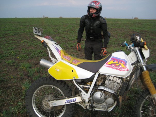

prokrust
сообщение 15.10.2010, 12:42
Сообщений: 1087
Регистрация: 9.7.2009
Вставить ник Цитата Из: Уфа
Мотоцикл: DRZ400S F650GS
Цитата(VIT @ 15.10.2010, 11:52) *
вот хвост он точно пытался отбросить
