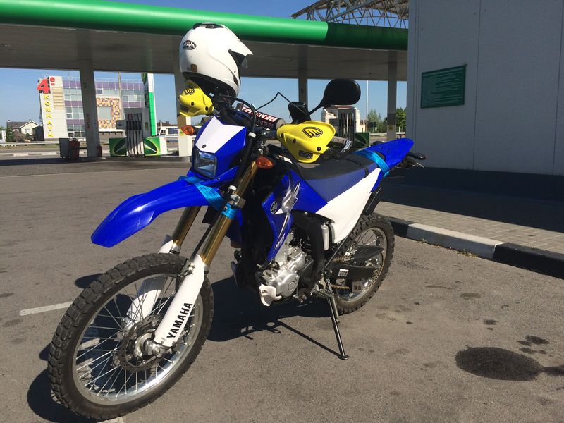

Решил все же запилить отдельную тему про новый мопед.
Благодаря мегафоруму, сделал следующий шаг и пересел на WRR (2011, 3,5к).
Пока проехал всего около 50км, но первые эмоции от нового мопеда бесценны, поэтому решил поделиться своими наблюдениями, итак:
1. Работа двигателя и выхлопа это нечто! Мне напомнило Yamaha Majesty 250, реально, один в один )). На днях катался на ТТР с прямотоком это бяда, первые пару часов еще весело, но потом это постоянно бу бу бу просто убивает.
2. Рулится, разгоняется, тормозит выше всяких похвал. На том же Джебеле было ощущение, что он едет постоянно на ручнике, так все тяжело ему было.
3. Пока ехал за старым его хозяином, а он на машине, радовался каждому км, потом глянул на спидометр, а там 90, думаю, вот это агрегат, совсем не чувствуется потока ветра и так легко идет, разгадка наступила позже. Взял в одну руку телефон с навигацией от Яндекс и начал смотреть разницу в показаниях спидометра и жпс (мот в полном стоке):
60-52
80-71
100-88
120-108
130-118
больше на прямике разогнать не смог, был встречный ураганный ветер, больше 10м/с. Чуть позже с горки увидел цифру 150, но опять же, ветер был, но больше боковой, хотя точно не скажу сейчас.
4. По сцеплению вопросов никаких, один в один как на ТТР. На джебеле конечно серая зона больше.
5. По городу кататься одно удовольствие, ощущение что мот вообще на холостых катиться. Динамика, маневры без проблем.
6. Расход пока не могу сказать, надо хоть пару баков положить.
7. С моим ростом 180 полностью не достаю стопами до земли, да и рост-понятие относительное, тут скорее надо учитывать длину ног, а не общий рост.
8. Процес допиливания до гряземеса начат, позже буду отписываться.
9. Инжектор: это непередаваемое ощущение, нажал кнопочку и он завёлся, а не пол часа с бубном пытаешься его завести после долгого простоя, не знаю как у других, но мой Джебел с пол тыка никогда не хотел заводиться.

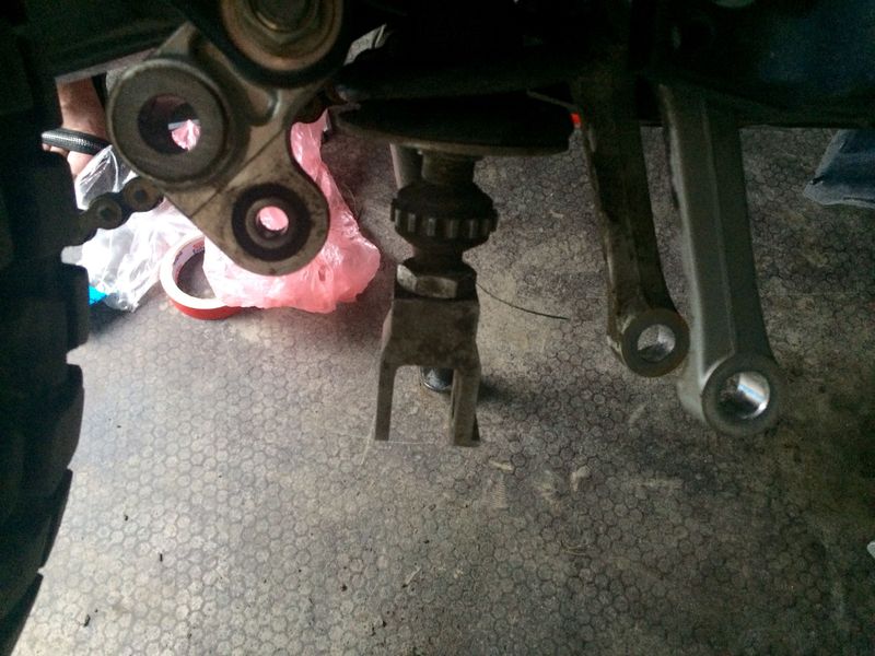

Очередной вечер провел с пользой, поставил прикуриватель, зашаманил на перед и зад веревки, для вытаскивания мота из грязи, а также вкрутил аморт в серьгу глубже.
Для этого пришлось разобрать прогрессию, а то нифига это делать не удобно. Настройки аморта колесиком не менял, что-то около 11 щелчков от верха оставил, все остальное вкрутил. В итоге в ботах теперь я полноценно стою обеими ногами на земле, а то что передок мота стал выше совсем не мешает, мне так даже нравится.
