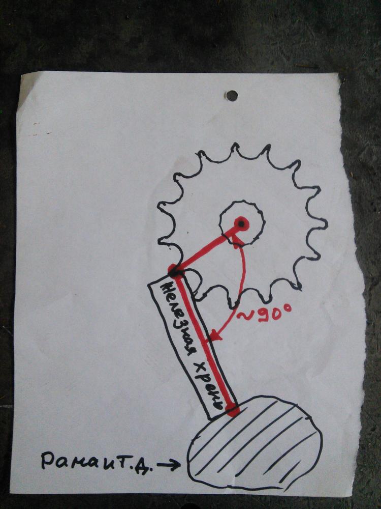

Кстати, для закручивания и откручивания гайки передней звезды пользуюсь упором в раму , в качестве которого подойдёт любая железная хрень подходящая по длине. Важно, чтоб угол указанный на рисунке не был острым и приближался к 90°.

- - Garry   Кстати, для закручивания и откручивания гайки пере...   10.7.2016, 15:52
- - Aray   Дельный совет, спасибо!   10.7.2016, 15:54
