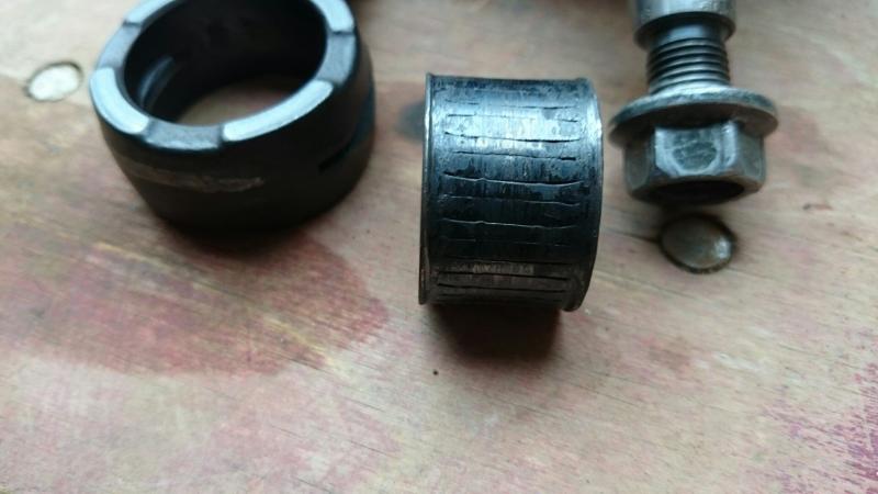

Как отличить и распознать стук шатуна?
Может ли застучать шатун от попадания воды при условии что гидроудара не было?
Сейчас: XT1200Z, TT250R Raid
Вот хороший пример поломки НГШ, но это резко произошло, когда постепенный износ не так сильно застучит
Каковы причины резкой поломки?
Скорее всего длительная езда на высоких оборотах на картодроме. Тогда была задействована раздельная система смазки, хотя она была настроена и проверена, но все равно она масло льет меньше, чем 1 к 40.
