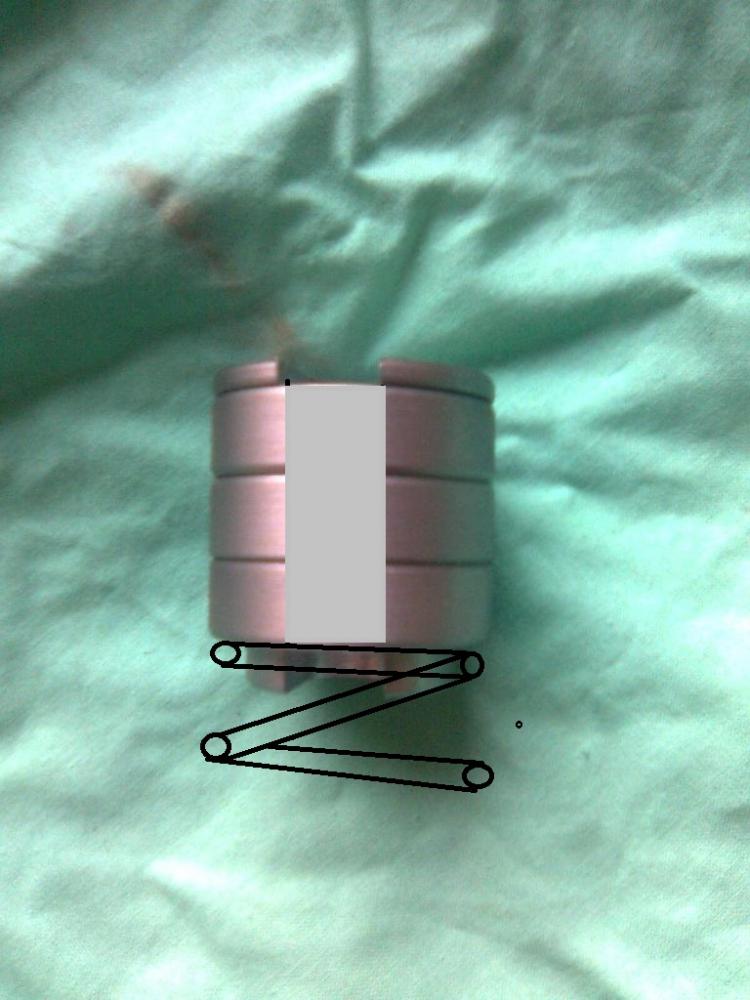

Так.. По-моему я начал потихоньку разбираться сам. Моя вилка, точнее её внутренности, имеют напрочь такой вид:
В то время как яповский мануал демонстрирует несколько иное решение
Сравнивая эти два варианта видно, что у меня отсутствует позиция "15" по яповскому мануалу. Что же это получается? Вилка что ли не родная?

Эта втулка с шайбами вставляется между тарелкой № 13 картинки мануала и пружиной?
Нет она в место ее ставится,и выполняет ее функции.Там еще не показаны пропилы на кольцах чтобы их со штока снимать.

- - VOV   Значит я почти угадал,сделал 30мм. Еще сделал вот ...   17.10.2010, 10:59
- - Grandtrek   VOV Эта втулка с шайбами вставляется между тарелко...   18.10.2010, 8:11
|- - VOV   Цитата(Grandtrek @ 18.10.2010, 9:11) VOV ...   18.10.2010, 23:11
- - Grandtrek   VOV Про пропилы я догадался, так как речь шла о ...   19.10.2010, 1:45
|- - VOV   Цитата(Grandtrek @ 19.10.2010, 2:45) VOV ...   19.10.2010, 18:28
- - Grandtrek   VOV Я подумал, что можно изготовить шайбы из боле...   19.10.2010, 20:53
|- - VOV   Цитата(Grandtrek @ 19.10.2010, 21:53) VOV...   19.10.2010, 23:14
- - Grandtrek   Да, соглашусь с тобой. Проще втулку выточить и про...   20.10.2010, 7:20
|- - VOV   Цитата(Grandtrek @ 20.10.2010, 8:20) Да, ...   20.10.2010, 19:36
