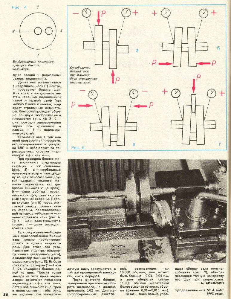

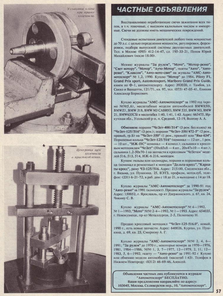

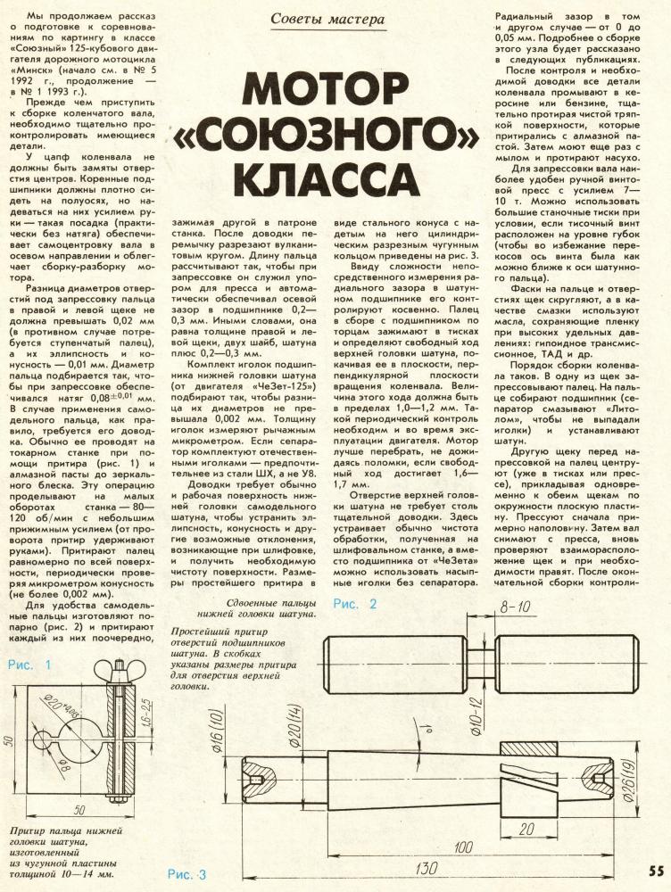

Наткнулся вконтакте на группу "Ремонт восстановление коленвалов мото (2Т)"
Может кому то будет полезно Полезно:
