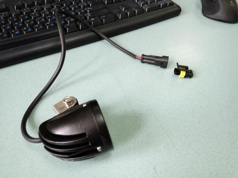

Понравились герметичные разъемы superseal
давайте жить дружно)))

- - nuk nuk   Понравились герметичные разъемы superseal   27.7.2016, 23:40
