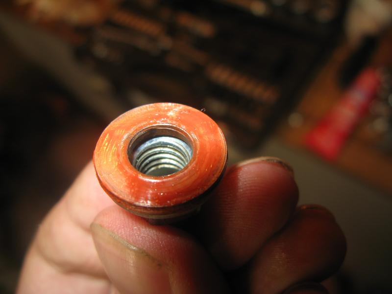

Сразу разобрал седло, бак, отвинтил болты на клапанной крышке. (40 минут заняло.) Крышка сидит на герметике крепко-крепко. Фиг её оторвёшь. Зато получилось-таки отвернуть закрытую гайке накидным ключом и промазать шайбочку герметиком с обеих сторон, как советовал ТИМОХА. Одно из потенциальных мест протечки защищено.
Затем попробовал не разбирая головку, вытащить ось коромысла. Болт сверху, естественно, открутил. Отодрал свои мазюки и тут только заметил, что ось вся в коцках от пассатижей. Её до меня уже пытались вынуть. Ну и я добавил чуть-чуть своих коцок, но не вынул. Не шелохнулась. Ну я и решил плюнуть на этот гемор, собрать и ещё раз промазать герметиком. Но как только стал завинчивать болт обратно, из-под оси выдавилось СТОЛЬКО масла... Пипец. Чуть-чуть не дотекло до промазанной гайки. Нет, надо всё-таки разбирать.

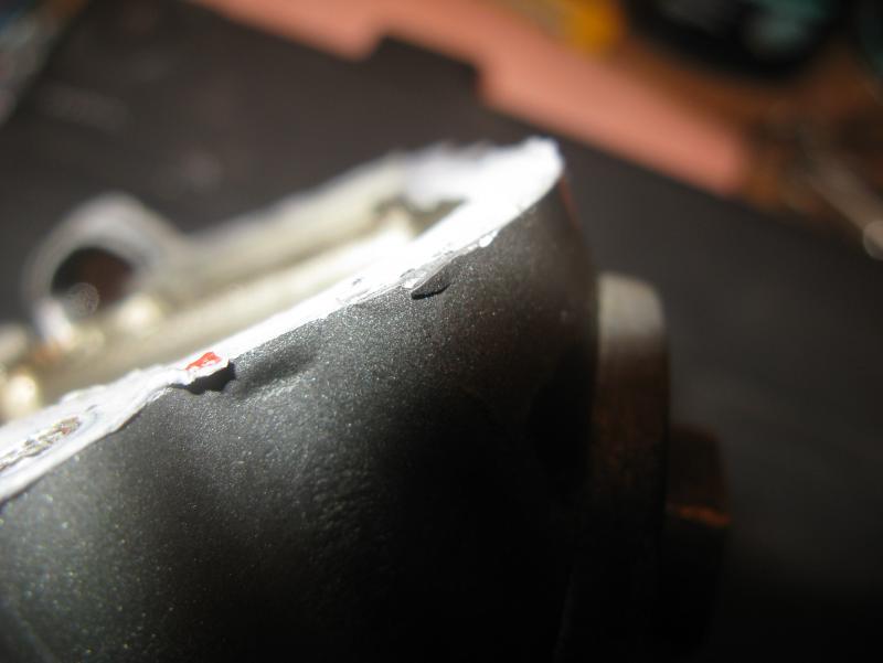

После звонка Wolakolakу попробовал поддеть крышку монтировкой за хоть какой-то выступ. Особых выступов там нет, разве что в двух местах крышка выступает на 3 миллиметра. За один такой край я и поддел. Снять - снял (с жутким хлопком), но край покоцался. Заусенец стрёмный торчит. И хоть этот заусенец и за габаритом площади стыка, но всё равно неприятно. Состояние мотоцикла стало чуть хуже после приложения мной рук. sad.gif
