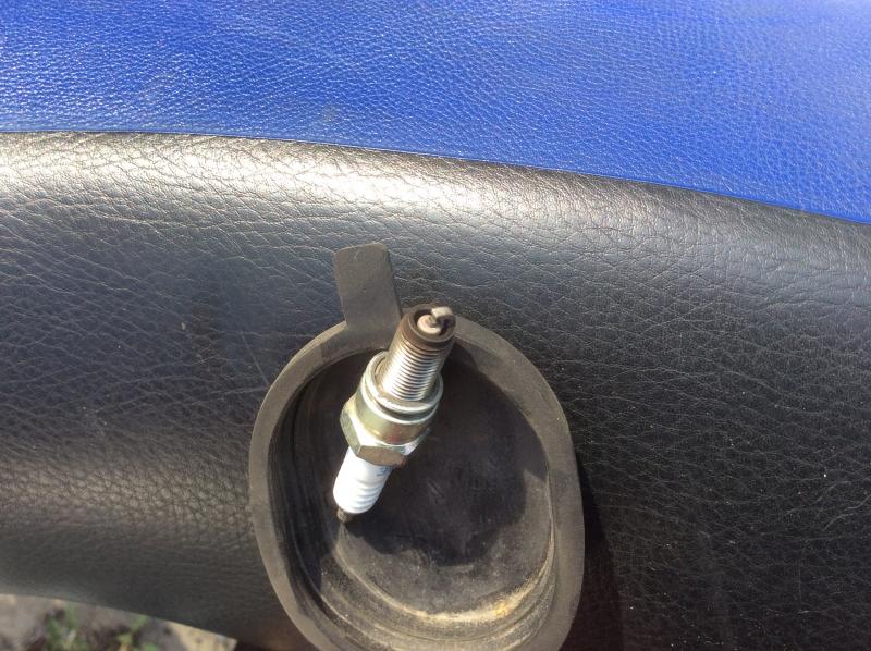

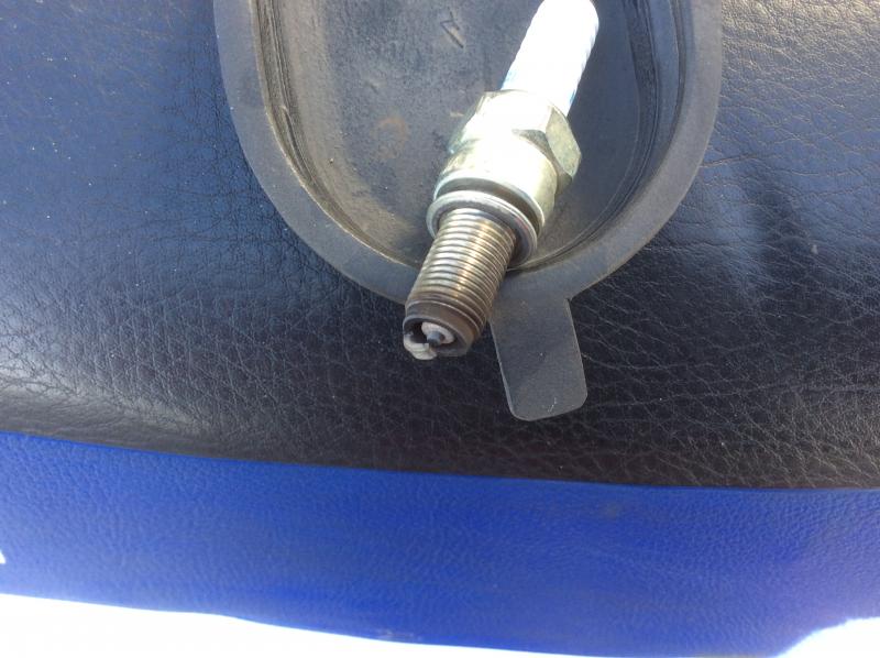

Выкрутил свечки на ДР650СЕ,обе белые.Карбюратор промывал 6000км назад.Всё в нём стоит родное как в мануале,винт регулировки на 1.5оборота,как положено.Иглу я не трогал.
Мотор вроде работает хорошо,правда при сбросе газа на ходу,идут частые хлопки в глушитель

Лёгкие попукивания - это нормально.
Как обогатить - жиклеры, поднять иглу. Кстати, я не уверен, есть эмульсионная трубка Y5 бронза, а есть Y5m хром (или наоборот), одна из них лет больше.
А вообще, надо на диностенд съездить, потому что мне кажется, что в стоке др беднит.

А винт смеси влияет на обогащение или его крутить без толку?И если крутить то закручивать или выкручивать?
Влияет, на первой четверти ручки газа.
Откручивая - обогащаешь.
Мне кажется, если не шаришь, то цвет правильно определить сложно. Нужен газоанализатор иди опытный карбюраторист.

Да вроде ,везде говорят что свеча должна быть цветом от светлокоричневого до жёлтого.У меня белая с чуть сероватым оттенком.

Привет! Забить на это. Я так заморочился 2 года назад... Тема есть даже. Пирометр купил, мерил все темпиратуру. Вынес мозг себе. С Тимофеем крутили, регулировали. Но все одно. Жиклёры не менял. Мотор работает отлично. Цвет как на фото. Это когда морочился. С тех пор, все нормально. Цвет без изменений. Я писал одному америкосу. У него блог на YouTube по dr650se. Он сказал, это обсолютно нормально для этого мотора.

Да,вот у меня такой же цвет,спасибо успокоил.Кстати писал Павлу по запам на ДР650 что-то он молчит.Мне нужна центральная пробка на левую крышку,продашь?
