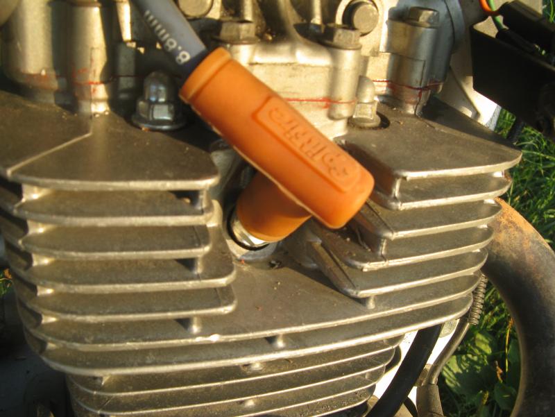

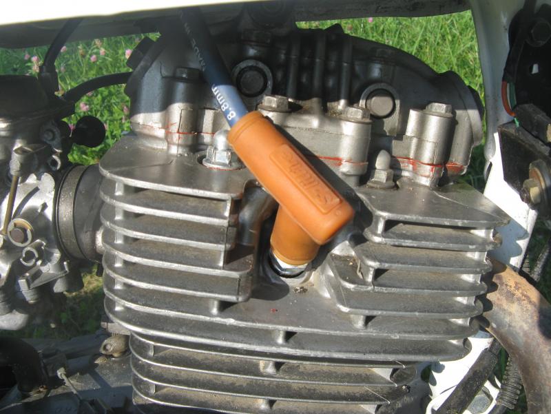

Ну что, тест-драйв километрами пройден! Ездил на тайники в сторону Дубны. Чисто по асфальту, специально, чтобы мониторить течёт или не течёт масло. Так вот, НЕ ТЕЧЁТ!!! Ура!!! Фотки ниже.
От Мытищ до Дутшево целых 110 километров. По пути заехал в Подмошье, осмотрел двигатель - сухо! В Дутшево осмотрел - тоже сухо!
Фото1 и 2. Село Подмошье, проехано 76 км.
Фото3. Деревня Дутшево, проехано 110 км.
Везде сухо! И около свечи, и около задней закрытой гайки.
