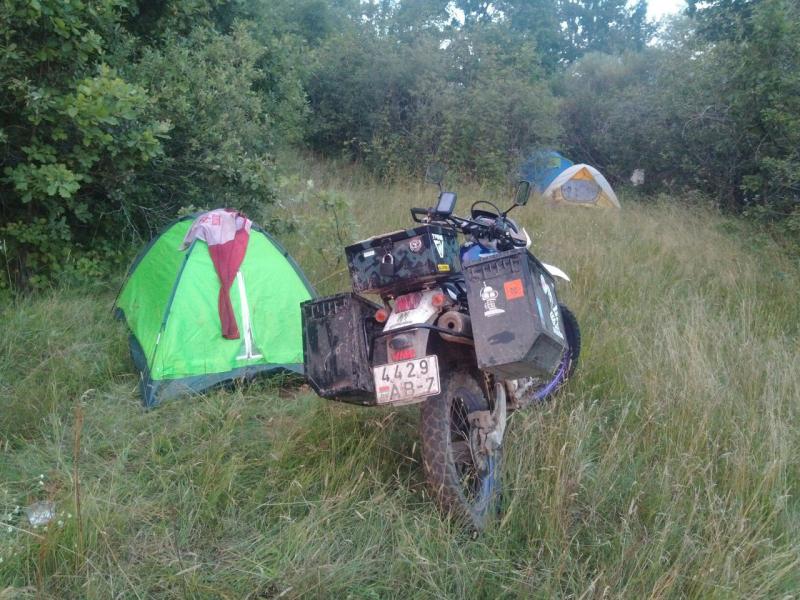

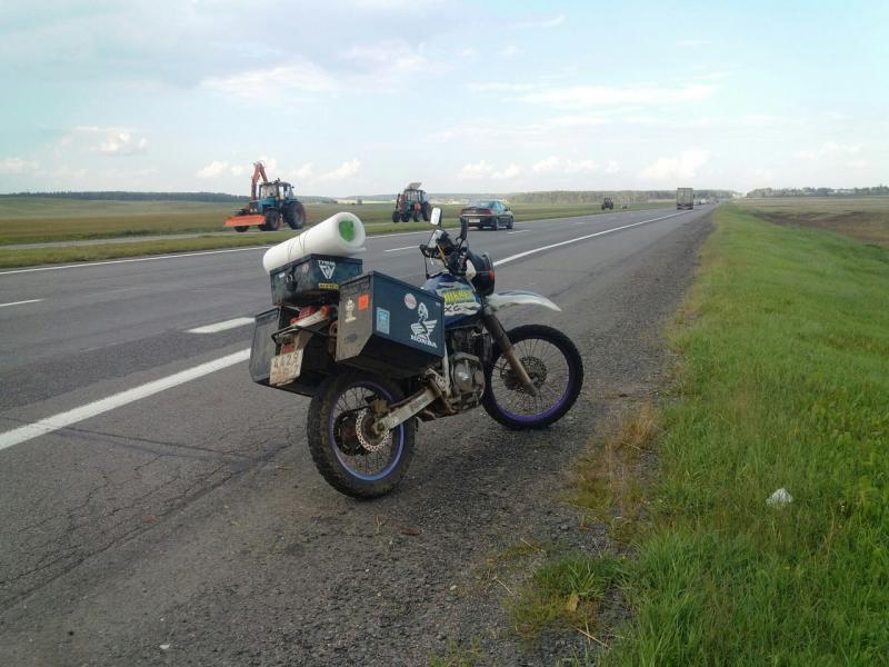

![]() Весьма заинтересован ![]() ![]() ![]() Группа: Эндуристы Сообщений: 35 Регистрация: 10.10.2014 Вставить ник Цитата Из: Минск Мотоцикл: Репутация: 0
Может кому пригодится: сделал кофры из алюминиевых листов. Боковые получились тяжеловаты - по 6 кг (но они внутри обклеены еще обшивкой мягкой). На трассе при 100 км/ч расколбаса вроде нет и расход около 4,2 л при скорости 90км/ч. На бездорожье при падениях гнутся внутренние стенки а для асфальта вполне удобны. Можно закрыть на замок.
