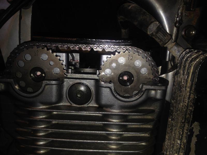

Проверил метки ГРМ, вроде всё в норме! Метка с буквой Т на генераторе видна в люке.

- - Leksey   Фотка не очень. Похоже отстают валы на зуб. Риски ...   11.8.2016, 9:38
|- - delirium   Цитата(Leksey @ 11.8.2016, 9:38) Фотка не...   11.8.2016, 9:41
- - Leksey   Попробуй. Метку при этом не упусти на роторе. А м...   11.8.2016, 9:57
|- - delirium   Цитата(Leksey @ 11.8.2016, 9:57) Если мет...   11.8.2016, 10:02

- - delirium   Забрал голову из Механики после фрезеровки седел и...   26.8.2016, 10:42
