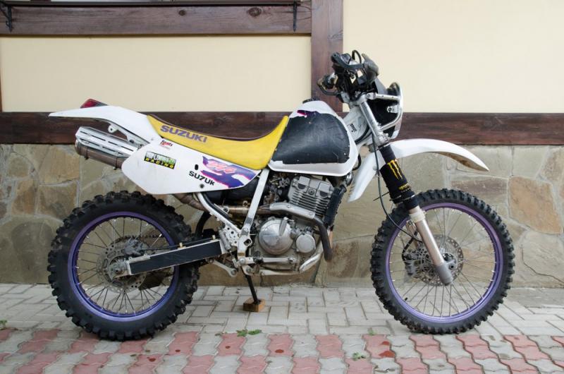

Сломал заднее крыло. На мегазипе по всем годам есть 2 партнамбера: 63113-14D03-30H и 63113-13E00-30H.
По чертежу не совсем понятно, какой их них верный, изображены они там весьма условно. Тот который 14D03 больше похож.
Мот - Djebel 250 `96.
Кто занимался подбором пластика - подскажите пож правильную замену.
Возможно кто нибудь ставил неоригиналы типа Maier, тоже послушал бы чужой опыт.
Твой второй номер. Первый для старых ДР и Джебелов до 94 года.
Он точно 96 года?
Фото предоставь.
Он точно 96 года?
Фото предоставь.
С годом непонятно, местные знатоки вынесли приговор что 96, у меня по документам идет 2000.
Если рассуждать логически, то на мегазипе ближайшими идут 2 года 95 и 98, и по идее модель 96 должна относится к модификации 95 года,
а там как раз стоял еще 63113-14D03-30H. Новый партнамбер 63113-13E00-30H как раз начинается с 98
