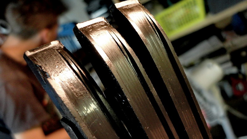

Цитата(далекоездячий @ 28.8.2016, 0:33) *
Башмак,№6, портится только вдавливанием упорной части ,нужен!
расскажите, почему эта штука называется башмаком? откуда взялся этот шлёпанец?
не соглашусь насчёт "только вдавливанием", он ещё прекрасно трескается и стирается.
но вот это его продавливание просто нереально бесит!
