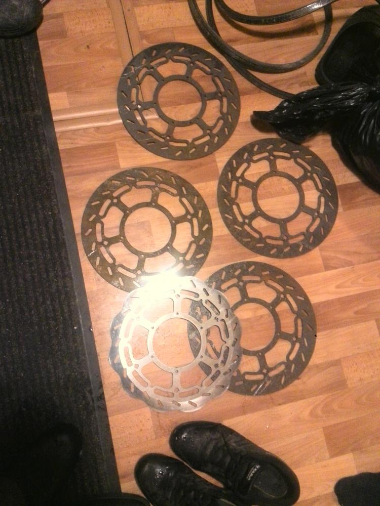

Цитата(lvbnhbq @ 9.9.2016, 17:13) *
Лазером нефиг делать,я уже от штамповки отказался некоторых деталей,но установка должна быть не ушатанной,тогда точность 0.1 мм легко.
Дальнейшая стойкость тока от материала,Ст3 плохо ,лучше 40Х и без закалки,фаску токарь, либо точилом каждый зуб.
Гидроабразив дороже ,да и им либо стекло ,либо снежинки из бумажных салфеток резать,говорят даж не намокают.
Подтверждаю.
Вот, тормозные диски с положенной точностью уже после нарезки лазером, потом только шлифовка и ставить на мот (верхний самый диск, блестящий - образец).
