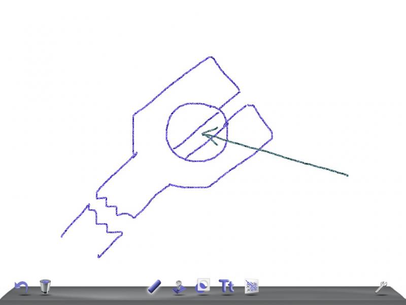

Господа, спасибо за советы. Я понял, что прорезать надо так: шпоночную канавку, не разбирая движок, не сделать. Тогда надо резать шлиц и в него вставить металическую пластину, зажимаемую в прорези хомута рычага. Схематично это выглядит, примерно, так:
Стрелкой указана прорезь. Или пропилить зазор на хомуте рычага? -------------------- С уважением,mvvm.

Изыскатель Может зазор пора пропилить? Снять сначала, болгарк... 11.9.2016, 10:07
car-bon Цитата(mvvm @ 11.9.2016, 6:59) Рычаг пере... 11.9.2016, 12:11
serg Не у всех. Но в данном случае совет пропилить зазо... 11.9.2016, 12:23
Gena_ Подрезал зазор, забыл про проблему уже третий сезо... 11.9.2016, 14:18
serg На хомуте, конечно. Сделать его больше, чтоб болто... 11.9.2016, 19:45
mvvm Цитата(serg @ 11.9.2016, 16:45) На хомуте... 11.9.2016, 19:57
mvvm Цитата(serg @ 11.9.2016, 16:45) На хомуте... 18.9.2016, 22:02
serg Эта беда была нормой на советской технике. Кто её ... 18.9.2016, 23:02![]() ![]() |
