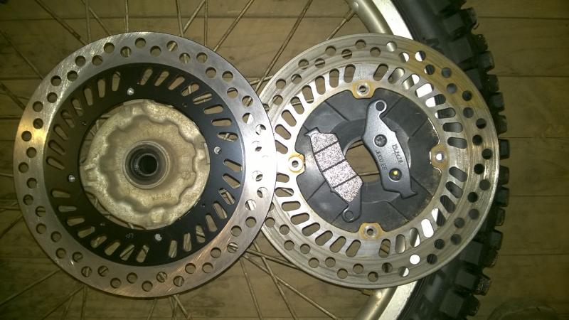

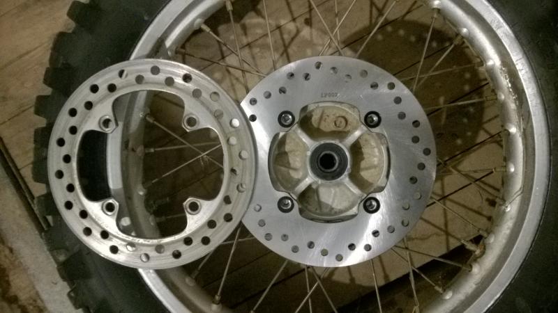

В очередной раз на Mk2 сточил колодки по кругу в ноль да и диски уже подошли.
Заказал и поставил китайские: задний и передний. Колодки тоже совсем недорогие, ибо у меня любые уходят весьма быстро. При некоторых внешних отличиях всё подошло без проблем.
Живучесть и качество будут понятны через пару выездов...
