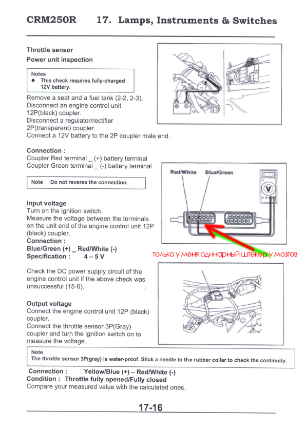

в мануале (см. картинку) две строчки по катушке пиковое напряжение 0,7В и 100В это куда и откуда?

- - mr.Twister   в мануале (см. картинку) две строчки по катушке пи...   8.5.2020, 13:59
