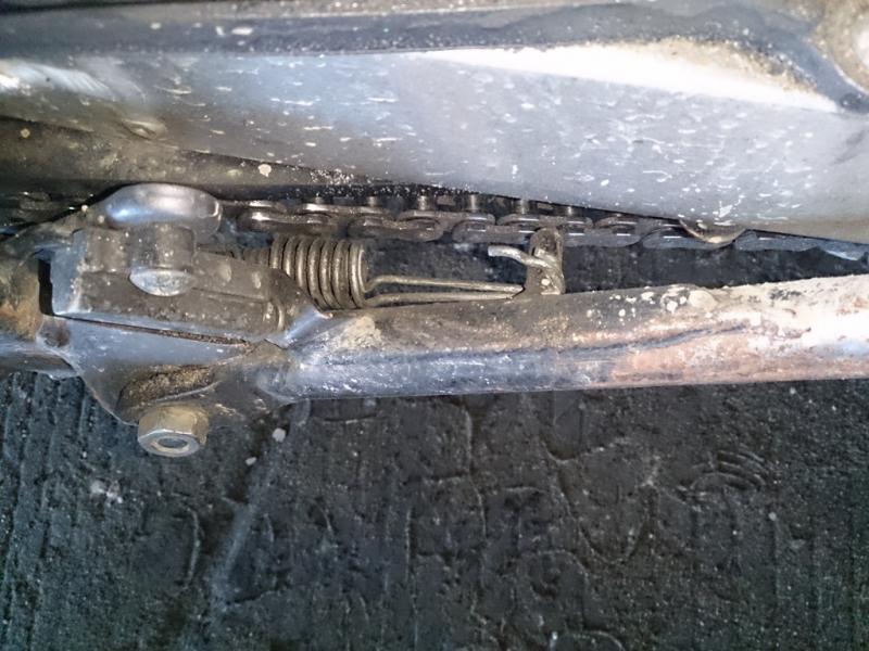

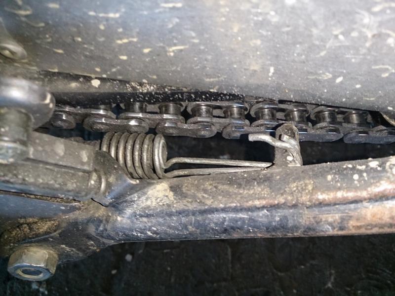

сообщение 1.10.2016, 9:20
Сообщений: 15726
Репутация:   102
Цитата(Bromka @ 5.6.2015, 20:55) *
заметил что подножку надо обязательно докинуть до конца ногой, а то она датчик не нажмет, не сложится до конца, у всех так?
видимо все таки слабая пружина, ни кто так и не менял её?
то что подогнул подногу спасло от протирания маятника,но недавно изза износа она начала цеплять пружиной и штырем цепь.
перерезал канавку на штыре,бобышку спилил,пружины подогнул(нормально деформируются двумя плоскогубцами)
имеем-тишину и плотные пружинки.
способ не для любителей оригинальных зпчастей
