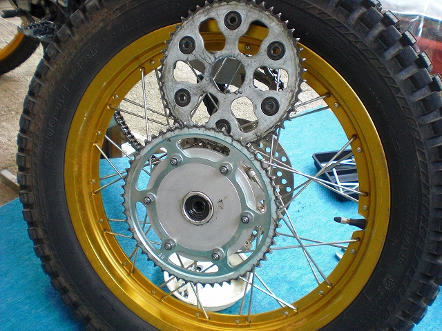

кто менял заднюю звезду на сереньком на большего диаметра ? подскажите номерки.

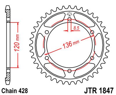

Подниму тему.

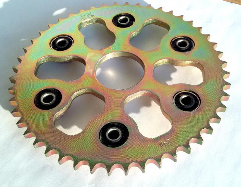

Мопед 2004 года, звезда с сайлентами 5MP-25410-00-00
Я так и не поменяла заднюю звезду, не знаю, что делать. Как уже говорили, на оригинал - безумный ценик. Экзист побил все рекорды - 19 с лишним тысяч.
На импексе 8 с чем-то, но походу это цена без сайлентов.
Я правильно поняла, что JTR1847 не подходит? Или можно поставить?
Вот JTR1847-428:
поставить можно, но понадобится переходник для центровки по диам.45 типа такого:
или купить звезду от Триккера на 48 зубов, 40евро на Вемото.
