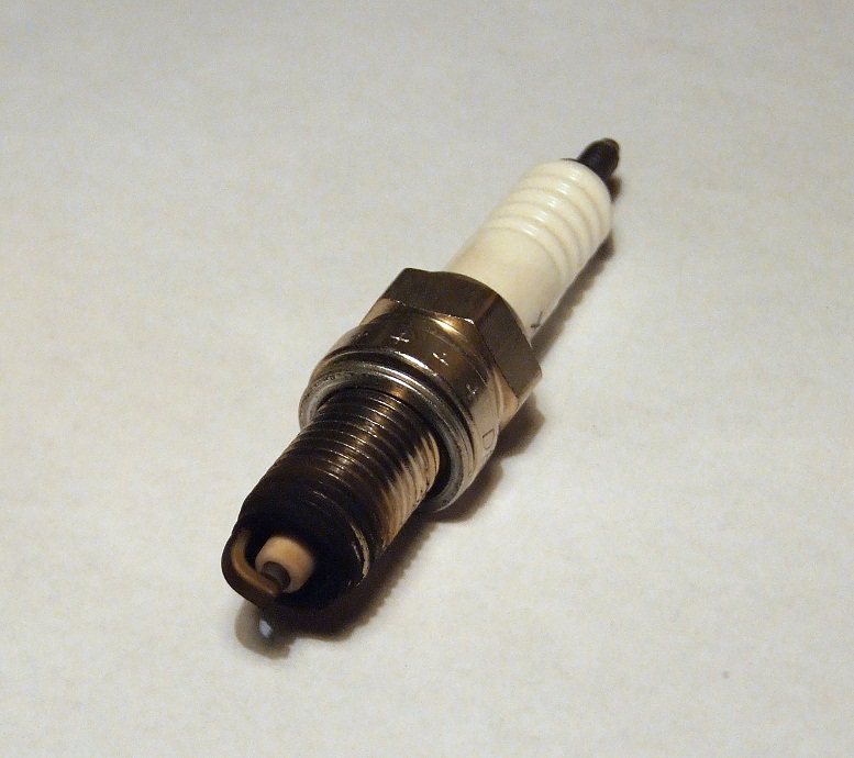

Поставил себе где-то 1.5 оборота, было 10 и дымил жутко. Стало все отлично, не дымит, прётт!
Сегодня был первый день покатушек, результатами очень доволен, выкрутил свечу, она такая:
Не белая, но ещё и не кирпичная. Ещё немного открутил винт качества, жду кирпичного оттенка smile.gif
Скажите кроме вращения винта качества на слух и все такое, метода отпределения оптимальных настроек по цвету свечи в разных режимах работы двигла имеет право на жизнь? rolleyes.gif
И ещё мне кажется что когда карб богатил, то мот работал как-то тише и спокойнее, сейчас жестко как-то. Может от того, что карб немного беднит?
