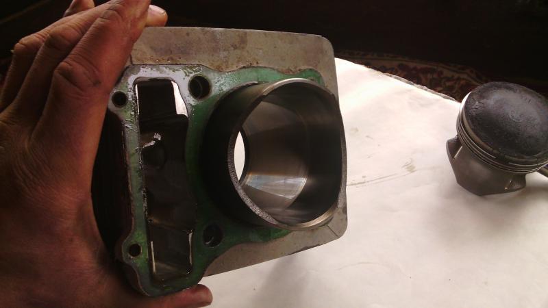

Посмотрел видео про хон, в котором доходчиво объяснено, что "гаражный" вариант может усугубить и без того убитый цилиндр. Может для 2Т это не так значимо, а для 4-х тактника? Снял цилиндр с XLRа поверхность зеркальная, а хон вообще не просматривается! Что делать-то??? Так дальше эксплуатировать? Или его там вообще небыло?

- - alite3000   Посмотрел видео про хон, в котором доходчиво объяс...   5.12.2016, 17:47
|- - Dalnoboi   Цитата(alite3000 @ 5.12.2016, 17:47) Посм...   6.12.2016, 2:32
