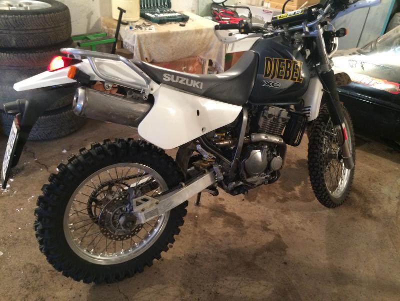

Добрый вечер друзья! Я живу в городе Медногорск Оренбургской области.
Приобрел в субботу в городе Уфе сей чудный агрегат после долгих поисков на просторах сети. До этого был китайский эндуро Bars, небо и земля конечно.
Собирался в поезду долго, так как планировал после покупки вернуться своим ходом домой (619 км).
Половину пути прошел в ливень, половину в солнце, однако мотоцикл показал себя с лучшей стороны, хотя была пара недолгих вынужденных остановок.
За поездку возникло несколько вопросов, просьба помочь друзья.
1. При повороте ручки газа есть яма, карбюратор резко дает газа. (Загрязнен дроссель?)
2. Где можно лучше всего купить расходники (Масляный фильтр, воздушный поролоновый фильтр на будущее, сальники двигателя, слайдер цепи и т.д.)
3. Где купить (заказать) тормозные диски перед/зад недорого качественные (цена оригинала фантастическая).
4. Где купить звезды.

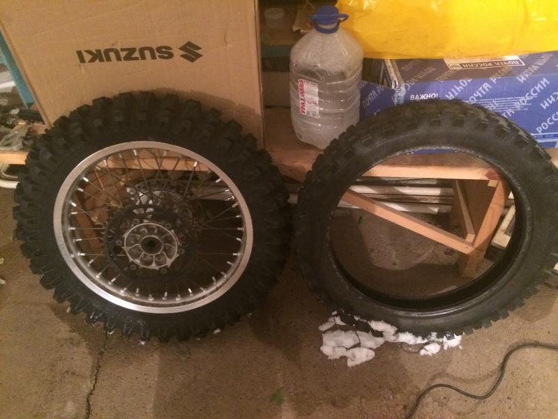

Новый год к нам мчится!!! Жена сделала подарок к наступающим праздникам в виде задней покрышки mitas c-02 и камеры мишлен yahoo.gif. Так как старая резина вместе с камерой имели негодное состояние, тут же была произведена замена в домашних условиях, результатом доволен! dirol.gif
