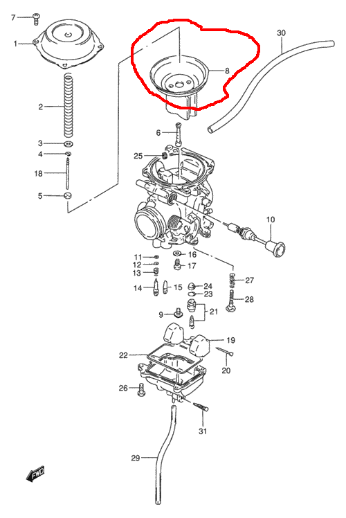

Делюсь опытом )))) я уже писал что мот не разгонялся больше 90 . Разобрал карб почистил ))))) А вот эта резинка стояла не ровно и карб через нее сосал воздух и из за этого он не ехал сделал резинку как надо 120 попер ))))
