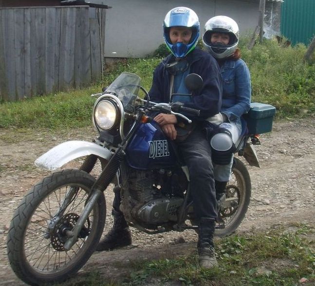

- - sokrat   Всем спасибо за помощь и советы, джебел хороший ап...   15.12.2010, 20:50
- - DjAga   А чё обода негламурные?   15.12.2010, 21:56

- - serg   Цитата(DjAga @ 15.12.2010, 21:56) А чё об...   15.12.2010, 23:41

- - DjAga   Гламурные - фиолетовые имел ввиду ))   16.12.2010, 3:19
- - serg   Фиолетовые - это с завода. А жёлтые, это или тюнин...   16.12.2010, 8:20
|- - sokrat   Цитата(serg @ 16.12.2010, 8:20) Фиолетовы...   16.12.2010, 21:44
