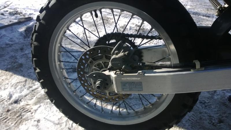

Ещё несколько вопросов. Возможно "Банально тупые)", но задам здесь.
1. Почему на вывешенном и заведённом моте при выжатом сцеплении и включенной первой передаче колесо всё-равно начинает вращаться?
2. Зачем этот прилив с отверстиями над шильдиком на маятнике
3. По видео, на слух, обороты ХХ в норме или добавить.
4. Если полностью убрать газ на первой передаче, на ходу, мот должен устойчиво работать и продолжать потихоньку ехать? У моего Джебелька склонность к ТЫЦ)) и заглох, не вытягивает. Может всё-таки добавить ХХ.
5. Читал на форуме по этой теме, но озвучу здесь ещё раз. Вчера передвигался в пробке и было неприятно. Двигаюсь на минимальной скорости, на первой передаче, газ чуть чуть открыт, чуть больше открываешь и нарастание оборотов происходит не плавно, а как бы с подхватом и чувствуется рывок. Карб неделю назад промывали в мотомастерской.
6. Перестал фиксироваться подсос, во время прогрева держу пальцами или привязываю. Хрен знает, там вроде резинка держит приливы на штоке и всё.
Прости, я тебя правильно понял? Ты едешь на первой передаче, как бы все норм. Убираешь газ. Полностью. Рычаг сцепления не выжимаешь. И у тебя вопрос - должен ли мот продолжать ехать? Хм. Нет, не должен. Он должен замедлиться и в итоге заглохнуть. Не... конечно, можно ХХ выкрутить под 4000 оборотов - тогда не заглохнет. )) Но это неправильно. Есть исключения - стантеры. У них повышенные ХХ - это необходимость.
Я уже понял) Спасибо за ответ. Просто опыт не большой, а также был значительный перерыв во владении мототехникой и поведение мотоцикла на разных режимах работы подзабылось. Вывешенный, на первой передаче он и без открытия заслонки работает (крутит колесо), но под нагрузкой этой тяги ему уже не хватает. Просто хотел уточнить про низы. Вот к примеру Хонда XR650L в таком режиме будет ехать? Конечно не корректно сравнивать 250 и 650 кубов, но всё же)
На машине тоже не ездишь?
С вывешенным все правильно - нагрузки нет и малейшего момента достаточно, чтобы колесо крутилось.
Низы - это не когда мот без газа едет, а когда он едет на малом газе.
650-ка, думаю, тоже заглохнет, если совсем газ отпустить на первой. Ну только если по ровному асфальту с небольшого разгона, то еще какое-то время будет ехать.
