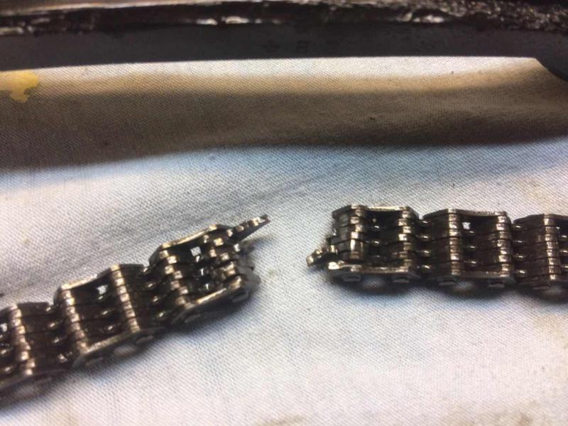

А у моего товарища вот что
Причина не ясна. Пробег не большой. Красненьким цветом обведены лопнувшие пластины звеньев. На что ещё попутно обратить внимание. Ваши предположения.
Попутно хочу спросить: подойдет ли "башмак" от SUZUKI DR 650 RS? Тут недалеко есть возможность купить именно от ЭРЭСА
