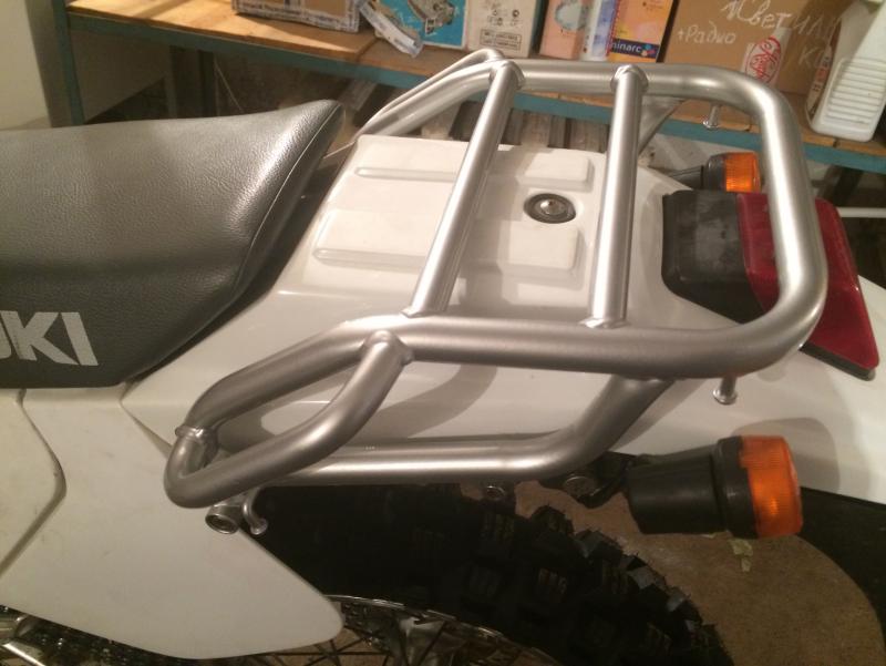

В связи с командировкой в родные края - город Екатеринбург, решил покрасить багажник порошковой краской, получилось недорого и красиво, покрытие надежное, устойчивое к царапинам.
Ждем подарки с импекса
