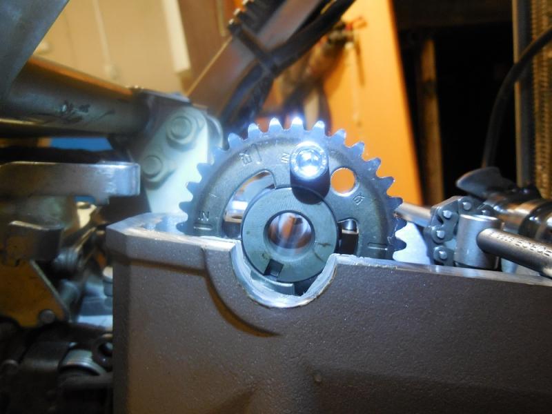

Вчера приехали динамометрический ключ и микрометр. Промерил шайбы.
Ставлю распредвалы. Кручу коленвал против часовой стрелки как в инструкции чтобы поставит в ВМТ, но до Т не доходит, упирается. Сталкивался кто с таким?
Когда разбирал фотографировал, а вот положение распредвалов и метки не сделал....
Правильно ли поставил?
Впускной:
Выпускной:
Вот картинка из мануала:

- - Azithromycin   Снимаю распредвалы. Чтобы заказать шайбы. Не могу...   28.1.2017, 18:33
- - Azithromycin   Вчера приехали динамометрический ключ и микрометр....   12.2.2017, 16:45
- - Chili   Крутил со снятой цепью? Не зажевало?)) По меткам -...   12.2.2017, 23:34
|- - Azithromycin   Цитата(Chili @ 12.2.2017, 20:34) Крутил с...   13.2.2017, 18:30
