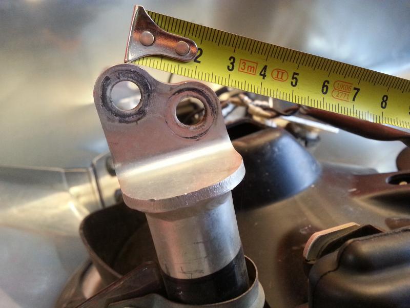

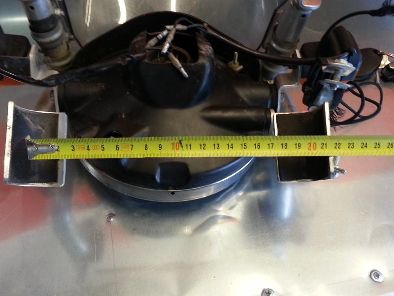

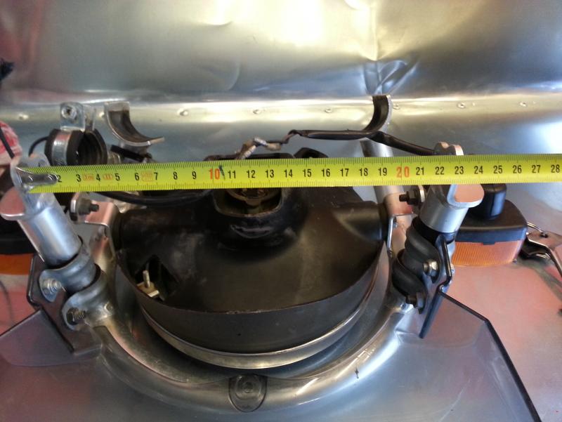

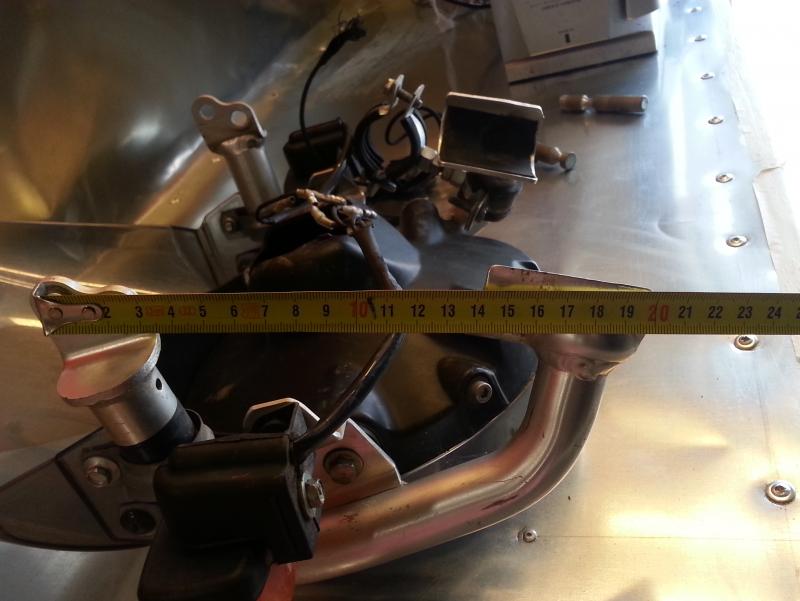

Frig@te Фара от ТТР меньше чем от Джебела, поэтому не знаю... 10.2.2017, 21:32
alex35 Цитата(Frig@te @ 10.2.2017, 21:32) Фара о... 10.2.2017, 21:48
Frig@te Могу пофоткать фару с бугелем от ТТР. Могу Снять р... 10.2.2017, 21:50
alex35 Цитата(Frig@te @ 10.2.2017, 21:50) Могу п... 10.2.2017, 21:59
Anderrey Цитата(alex35 @ 10.2.2017, 18:59) Фото не... 11.2.2017, 5:51
mv Цитата(alex35 @ 10.2.2017, 21:59) Фото не... 11.2.2017, 9:56
serg Цитата(mv @ 11.2.2017, 9:56) и сниму разм... 11.2.2017, 12:13
Frig@te Завтра замеряю. Сегодня прочитал только-что, но в ... 11.2.2017, 23:10
