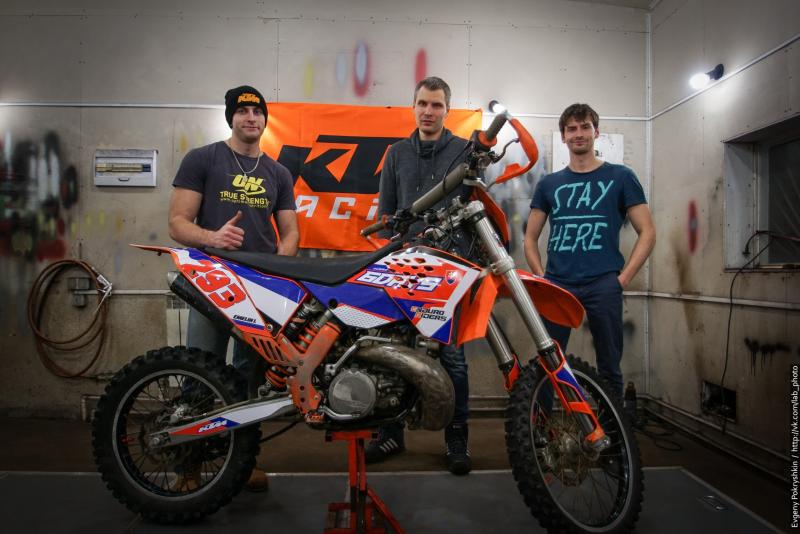

- - TommyTech   парни на фото совсем не радостные пачему то ))   19.2.2017, 0:58
|- - ivanemelin   Цитата(TommyTech @ 19.2.2017, 0:58) парни...   19.2.2017, 20:36
|- - andrey83   Цитата(ivanemelin @ 19.2.2017, 20:36) Это...   19.2.2017, 21:59
