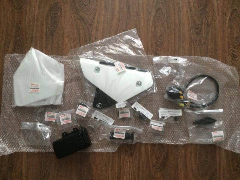

- - Assa   По-тихоньку обновляем элементы любимца. Пришла оче...   21.2.2017, 12:55
- - Leksey   Ёёёшкин кот, как прекрасны эти оригинальные части...   21.2.2017, 13:09
- - Assa   В пересчете на рубли цены кажутся неоправданно выс...   21.2.2017, 14:27
- - Leksey   Я - за!   21.2.2017, 14:29
