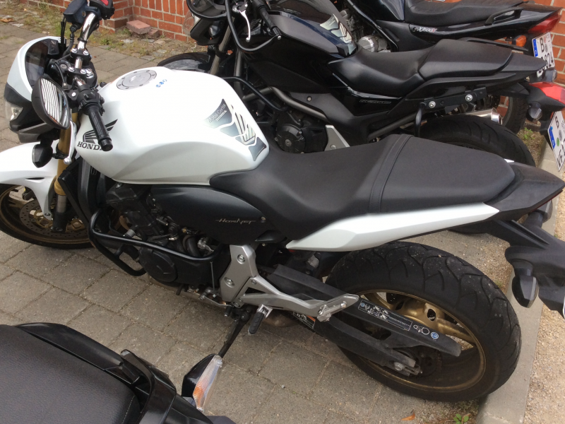

Разломает 100 процентов .
Не понимаю, зачем эндурику такое стекло. Зачем вообще это все? Сколько езжу, никакого дискомфорта не испытываю. Средняя 120 . Скажем продолжительная по шоссе. И при этой скорости , вообще нормально. Да, на 140 есть проблемки) Но если на обгоне, то плевать. Не думаю, что на RSE езда другая)
Гонял за кордоном вот на этом монстрике. Что на фото.За 100 лошадей. На автобане, 140-160. Стекла там нету. Вообще. Немного лучше с ветром чем на моем DR650SE ,Сидишь чуток пониже и поглубже. Но и скорость... Не нужно и там стекло)))) Стекло.. закрыть к примеру навигатор, и положить перчатки. Это да))))
